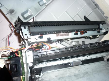

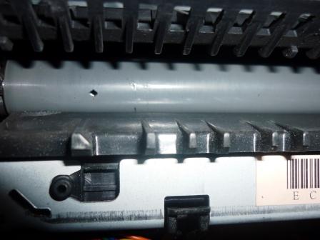

Добрый день!
Проблема -Лазерный принтер 1010 HP зажевывает бумагу на входе печки,при этом иногда бумага нормально пропечатывается, иногда застревает на середине листа или же просто сворачивается гармошкой перед входом на печку.Замятие бумаги слева от центра, видно когда бумага выходит . С этой стороны обнаружил при разборке дырочку на термобумаге (вроде бы она это!-разбирал по мануалу в сети) фото прилагаю. Может ли быть проблема с застреванием бумаги из-за этой дырочки?термобумаги? или проблема не в этом ?
p.s если бумага выходит то печать без проблем визуально

|    Сообщение #2 Отправлено 03 декабря 2011 - 17:47   Александр 17
Ну вообще-то как минимум замените термопленку (то что вы назвали темобумагой и на чем имеется дырочка).

|    Сообщение #4 Отправлено 03 декабря 2011 - 21:36   koka
термоплёнку менять в любом случае...а вот где застревание происходит-тут уж смотреть внимательно.
|    Сообщение #5 Отправлено 05 декабря 2011 - 16:09   Santticc
у меня было подобное, я снял термо пленку и почистил от старой смазки нагревательный элемент, он был смазан не качественной смазкой, она пересохла и стопорила пленку что приводило к замятию бумаги.
|    Сообщение #6 Отправлено 06 декабря 2011 - 10:37   sairon2
Термопленку менять. Хорошо чистить, менять термосмазку. Должно вылечиться, А для проверки-выньте фюзер. И вручную прокрутите шестерню прижимного вала. Она должна вращаться с небольшим усилием. Если очень туго-то только в смазке, пленке дело.

|    Сообщение #7 Отправлено 11 декабря 2011 - 15:10   olmal
Поменял термопленку- всем спасибо.Она оказалась не в одной дырочке, а штук 5. Результат -зажевывание прошло но шум какой то остался. Думаю из-за того что термопленка была не совсем правильной круглой формы- такую подогнали в магазине - не посмотрел вовремя , а обратно везти при ее стоимости вместе с термопастой около 150р времени и желания не было. Если не пройдет шум -поменяю еще раз так как алгоритм я уже уловил. Ничего трудного в общем то нет .
