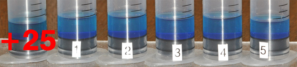

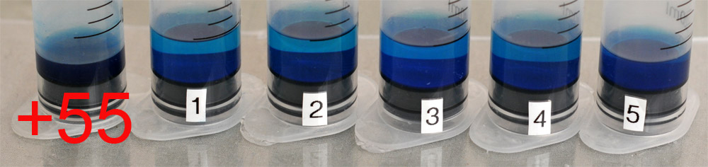

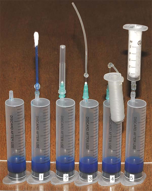

Зачем размышлять впустую? Надо ставить опыты. Вот я налил подкрашенный спирт в шприцы. Закрыл из разными штуками. И смотрел, с какой скоростью испаряется. А вы, наверное, не туда спирт залили?
| Сообщение #9 Отправлено 02 декабря 2011 - 23:03
И как повлияли эти насадки? Я вижу, что изменений нет.

| Сообщение #12 Отправлено 03 декабря 2011 - 09:12
А вот и не так! Допустим, из ВО ушло 1 мл воздуха. В одном случае он ушел прямо в атмосферу. В моем случае - в демпферную камеру объемом 10 мл. Значит, потери влажного воздуха уменьшились 10 раз.
На фотке: 25 дней спустя.

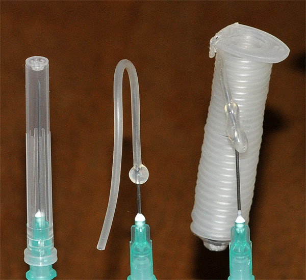

А на образцах 2-4 камеры герметично запаяны? Если да, то это просто увеличенный ВО, да еще без клапана.

| Сообщение #14 Отправлено 03 декабря 2011 - 09:49
Не совсем понял, где герметично? Номер два - надет наконечник на иглу от шприца, "4" - змеевик. Все они имеют свободное сообщение с атмосферой.
При перепадах температуры и давления воздух в ВО ( и над чернилами в реальном сосуде Мариотта) меняет свои объем.
| Сообщение #15 Отправлено 03 декабря 2011 - 10:00
Наконечник на иглу насаживается довольно туго. Практически герметично. По 2-3 - да, просмотрел. Получается малое сечение отсека препятствует смешиванию паров с атмосферным воздухом?
Canon iP4500+OCP+НАНО2/native_ПЗК
| Сообщение #16 Отправлено 03 декабря 2011 - 10:04
Туго, но я опустил шприц с иглой и наконечником в воду и надавил на поршень. Воздух пошел. Значит, никакой герметичности там нет.
Да, но это только одна из мер уменьшения испарения.
| Сообщение #17 Отправлено 03 декабря 2011 - 10:11
№3 трубка одетая на иглу не запаяна?
| Сообщение #18 Отправлено 03 декабря 2011 - 10:19
Иванович,
Конечно нет. Там просто капля термоклея для фиксации трубки.
Потом согнул ее для лучшей композиции кадра.

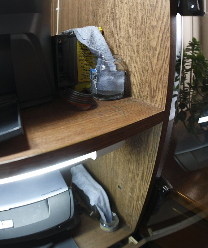

Вариантов много. Например, самый простейший, который использую я уже третий год: воздушное отверстие заклеивается изолентой ив ней тонкой иглой прокалывается отверстие. Кроме того, дополнительно в отопительный сезон доноры "оборудуются" простейшим увлажнителем.
