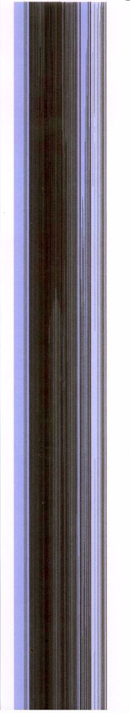

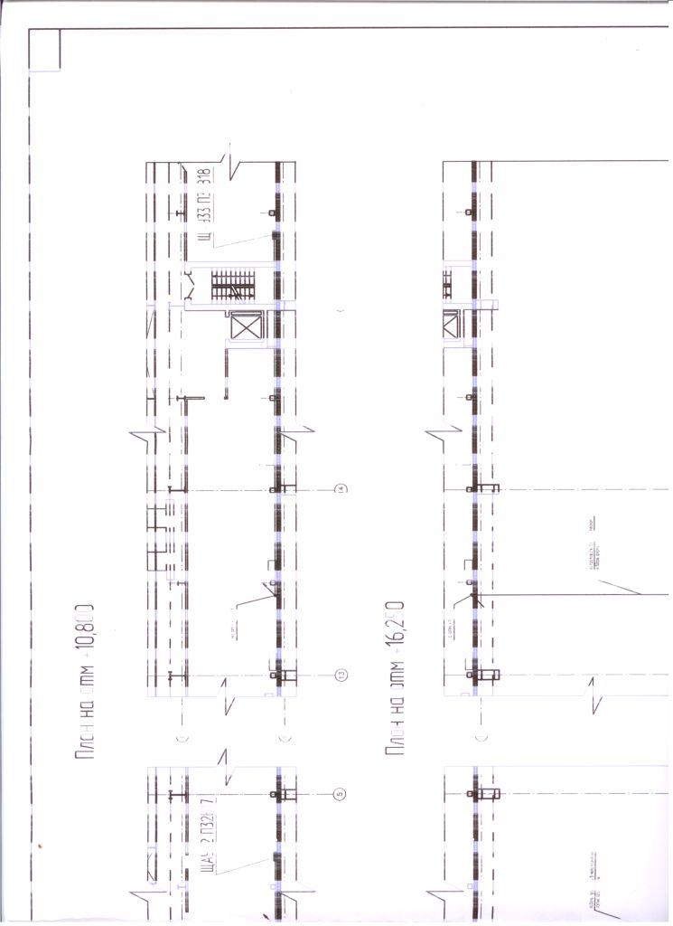

После установки СНПЧ "IST" на HP Deskjet 110+ nr c чернилами IncTek PREMIUM принтер напечатал большое фото размером А1 и несколько чертежей того же формата (10-12 шт.). После чего черный цвет стал пропадать полосами,под ним видно синий. После печати еще 2 чертежей-принтер стал печетать только синим вместо черного.Остальные цвета чернил в порядке. Распечатал залитый черным цветом лист А4. Лист вышел синего цвета с полосками черного.

Прикрепленное изображение: безымянный2.jpg
Не смог понять как загрузить сразу 2 фото(прошу извинения у модераторов)
Прикрепленное изображение: безымянный1.jpg

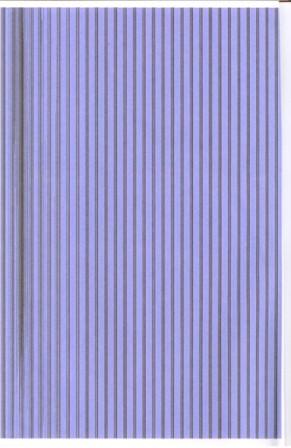

Новая глава длинной истории.
2 раза распечатал лист формата А2 черного цвета-результат такой же как и в предыдущий раз: полосит черным на синем фоне.
После этих 2 листов подал на печать 3ий. (Бумага свернута в рулон) в первые секунды все так же как и всегда-полосит,но потом отрезает край бумаги и начинает "подмигивать" черным картриджем (хотя чернила в нем есть)
Помогает только вкл/выкл что бы донести до него,что с уровнем чернил у него все в порядке.
Теперь при постановке в очередь очередного документа большого формата(А1 или А2)с каждым разом отрезает полосу бумаги все меньшей ширины, так же подмигивая черным картриджем.
Фото одной из полос прикладываю.
Друзья,подскажите хоть что нибудь!
Дело в ПГ?стоит ли лезть прочищать или перебирать на факт завоздушивания? Или дело скорее в некорректной установке СНПЧ?
Не теряю надежду на конструктивный ответ
Прикрепленное изображение: безымянный3.jpg

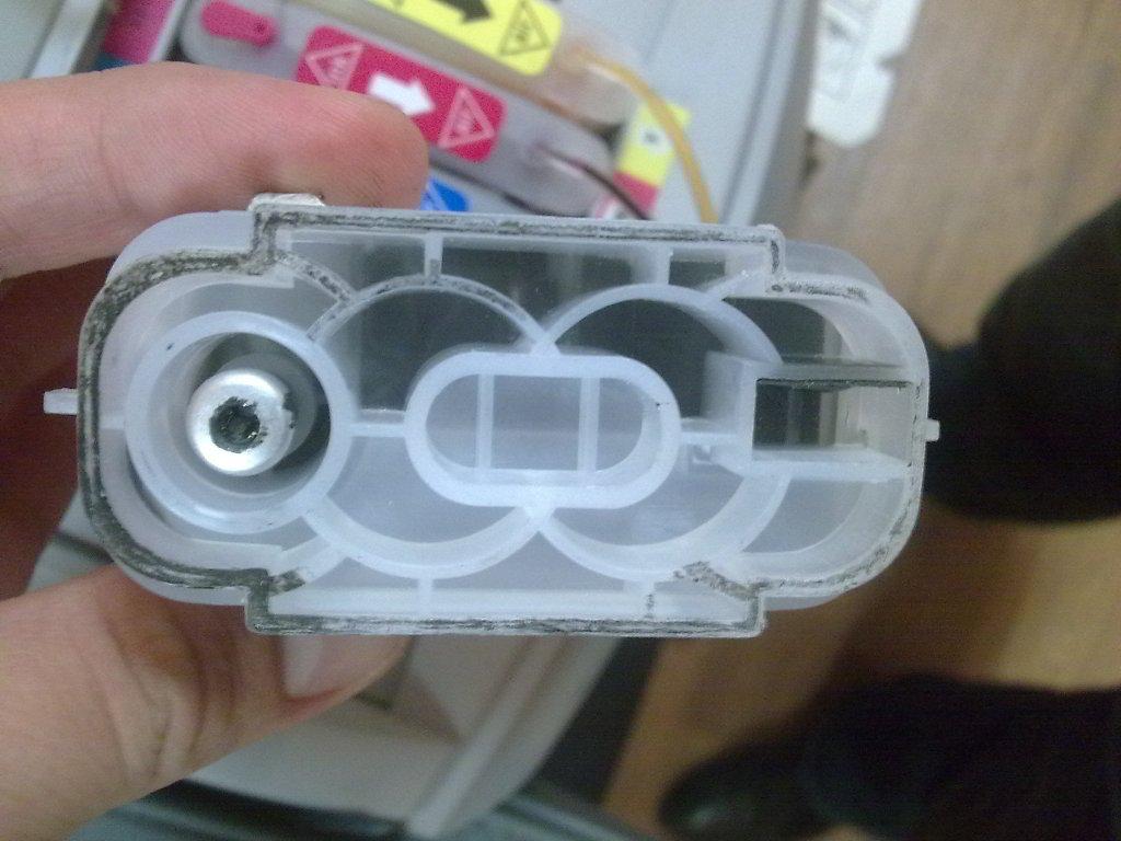

При внимательном рассмотрении картриджа от СНПЧ я увидел,что слева от центрального ребра жесткости (см. фото) нет чернил!!!
Так должно быть?
На других картриджах видно, что чернила находятся по всему внутреннему объму.
Прикрепленное изображение: 01122011702(1).jpg

|    Сообщение #6 Отправлено 01 декабря 2011 - 18:39   Slava2
в подборке статей я пытался пользователей убедить в том что снпч без помпы работать не будет. Вы лишний раз получили этому подтверждение. А промывать или не промывать - это ария из другой оперы....
