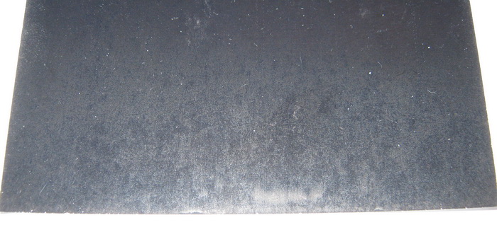

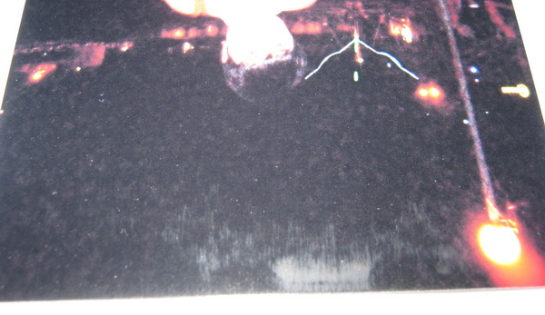

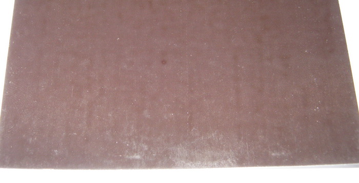

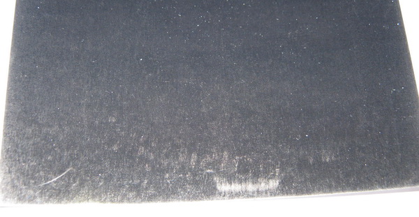

Вот сфоткал 4 бумажки разных брендов (сканера нет, но потёртости видно хорошо):
Первые 3 чёрных листочка (Kodak 230 глянец, Privision 230 глянец, Velton 230 глянец) напечатаны на чернилах OCP, последний (Bursten 240 глянец) - на чернилах Hi-Black. Ещё есть фотка, напечатанная на бумаге Lomond 230 глянец 3-м видом чернил (InkTek или InkMate) - там тоже скраю потёртость. Вывод: потёртости видны на любых чернилах и зависят только от бумаги.
P.S. Такие потёртости в большинстве случаев в тени не видны, но на углах, близких к отсвечиванию, блестят. А на некоторых бумагах потёртости видны даже в тени (HiBlack, Velton).
