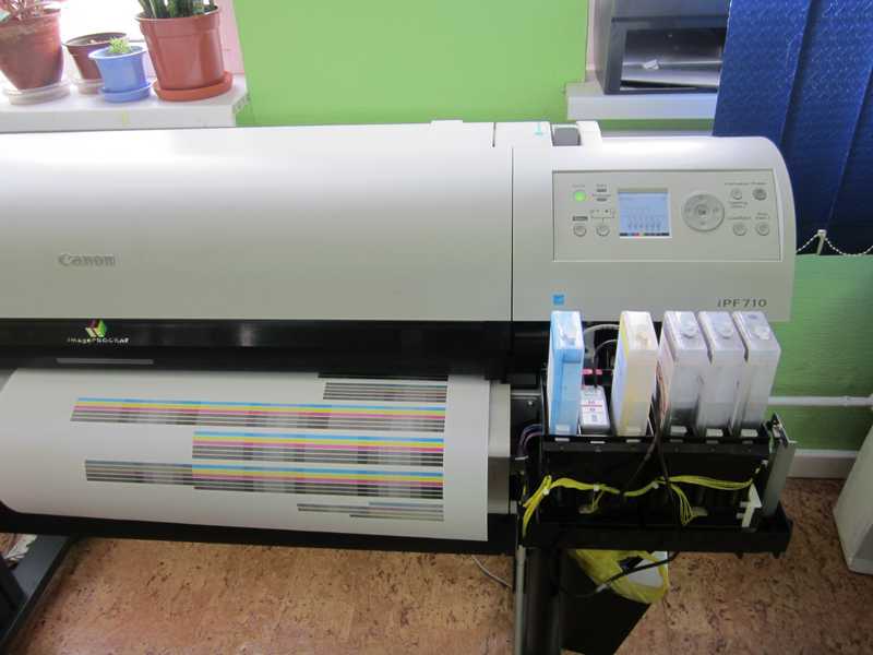

Добрый день история тоже не очень веселая, я спрашивал на форуме про перевод принтера на чернила Д-Тек, добрые люди помогли, все прекрасно промыл перевел, поставил НОВУЮ ГОЛОВУ, это было в июле августе, принтер печатал не мог нарадоваться, простоев не давал даже если не было заказов, печатал просто так или чистил голову, чтобы чернила не подсыхали.
И вот в 20-х числах ноября при отправке на печать принтер написал прочистите головку если не поможет замените. Чистил не помогло поставил снял не помогло. Принтер печатать НЕ ДАЕТ.
Захожу в сервисный из него печатаю тест проверки дюз, (т.к. из оббычного режима не печатает даже его) ВСЕ ДЮЗЫ В ИДЕАЛЕ
ВОПРОС ЧТО ДЕЛАТЬ ДАЛЬШЕ ТК из сервисного файлы не ПЕЧАТАЕТ ПОМЕГИТЕ
Т.К. если опять менять головку будет совсем не интересно, и закрадываются дурные мысли по поводу качества чернил Д-ТЕК
iPF710 - притер печатать не дает Из сервисного режима все дюзы на месте

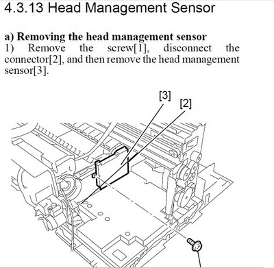

| Сообщение #7 Отправлено 30 ноября 2011 - 13:01

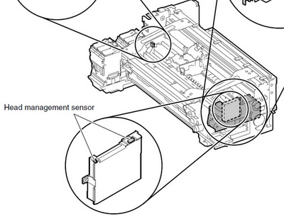

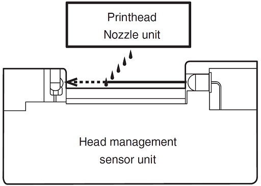

То есть тест дюз 100%? Уверены что в сервисном на тесте NOZZLE 1, NOZZLE 2 и NOZZLE 3 все ок? Если уверенны, то есть у него(плоттера) датчик для проверки дюз. Если после прочистки более 100 дюз отсутствует на цвете то выдается сообщение про замену ПГ.
Сам Датчик устроен вот так.
Находится он вот здесь прям перед узлом парковки.
Если в сервисном режиме печать теста дюз нормально то есть вероятность что либо не работает сам датчик либо в него попал мусор какой то и перекрывает оптопару. Принтер в свою очередь может думать что дюзы не плюются и выдает сообщение о замене.
А скан теста дюз тоже выложить не мешало бы.

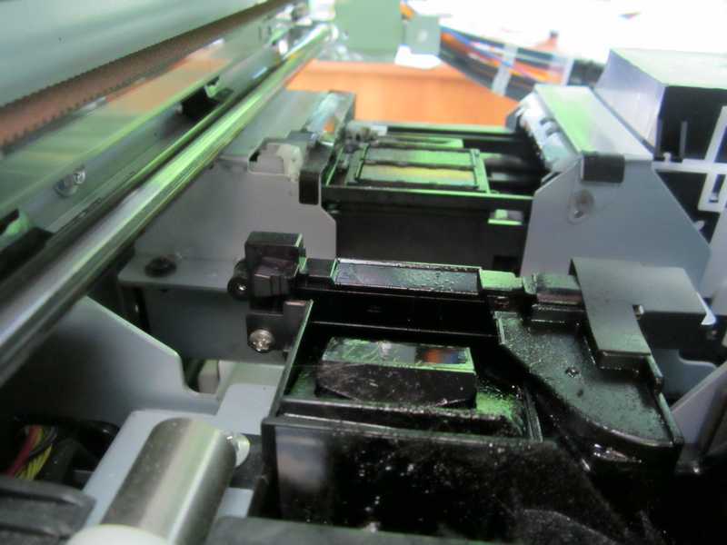

| Сообщение #9 Отправлено 30 ноября 2011 - 15:46
Вот ещё картинка. К сожалению нет возможность сфоткать.

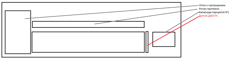

Счас попробую изобразить.
Получается если открыть крышку плоттера то видим ролики протяжки вдоль которых бегает каретка. правее по движению каретки сразу за роликами будет прорезь шириной порядка 0,5см и - это и есть датчик, после него если смотреть правее уже будет узел парковки с капой. ПГ становится над прорезью и плюет во внутрь, а там оптопара регистрирует каждую пролетающую капельку. Капля пролитела - дюза есть, капля не пролитела дюзы нет и сообщение о том что надо заменить ПГ. Попробуйте осмотреть и продуть/прочистить сам датчик. После чего в нормальном режиме сделайте прочистку чтобы плоттер после неё сделал тест дюз и снял ошибку. Удачи).

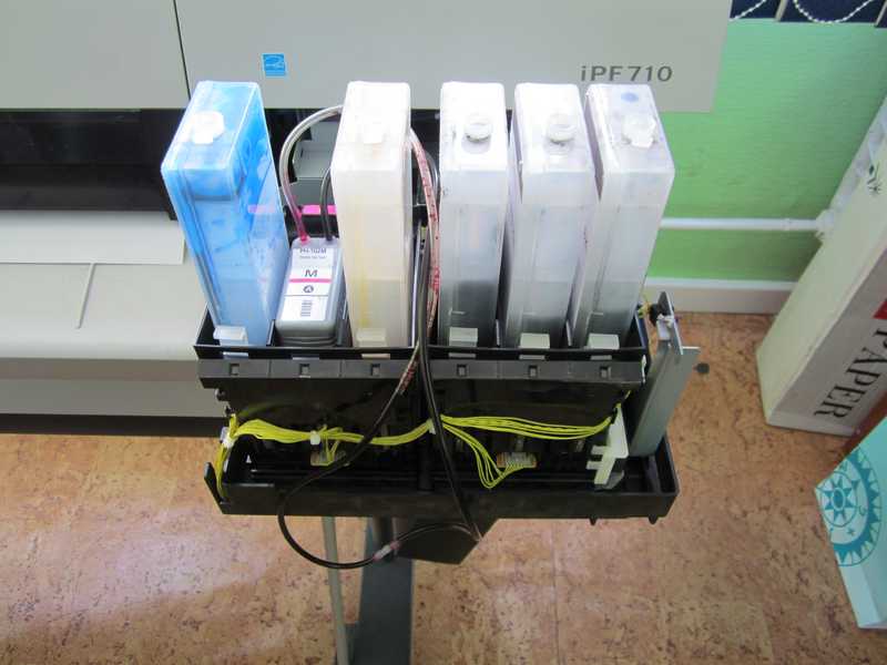

Принтер ipF710.
Поставлил я китайские картриджи на 260 мл. Все работало ок. Через некоторое время заменил голову - по команде принтера.
Далее тоже было все ок, а затем пропала маджента. Прочистка не помогала - вместо мадженты печаталось какаята смесь светов - серо-буро-поцарапаная. Возможно это было связано с тем, что забился воздушный канал картриджа.
Так как при разгерметизации оного чернила не уходили, в отличие от других картриджей.
Но так как печать в основном черная, то это не было проблемой. Но пришло время, и принтер дал команду на замену и этой головки.
Заменил - но он так и не заработал, а предложил опять зменить головку.
Наверно маджента не закачалась в головку и сработала защита.

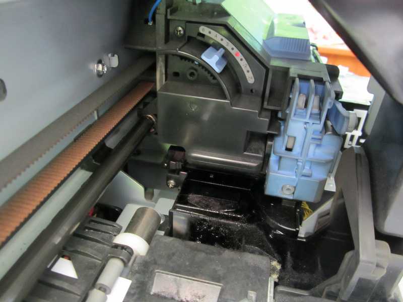

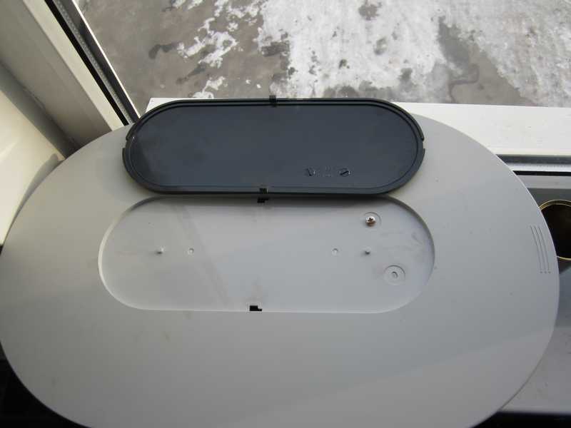

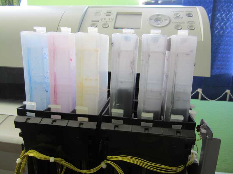

| Сообщение #15 Отправлено 11 февраля 2012 - 01:56

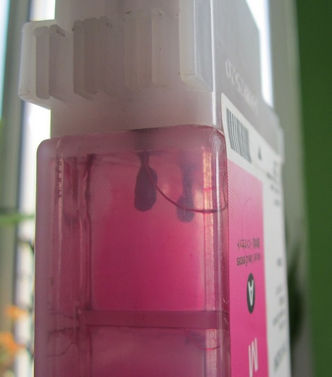

Разобрался - оказалось проблема в китайском картридже - збились клапаны и появились какието образования в чернильнице.
Но это уже было выяснено после разборки принтера

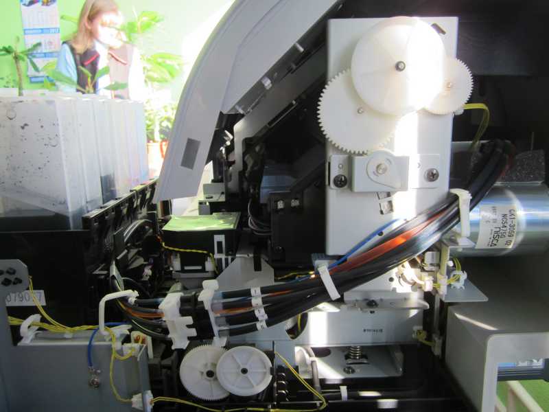

Разборка
Отжать темную накладку на правой боковой стороне принтера и потянуть ее вверх. Защелки накладки выйдут из пазов и она освободится.
Затем откручиваем винт и снимаем боковую крышку.
см. фото кришки с пазами и накладки.
Вид сбоку и спереди - китайские картриджи 260 мл.
Парковочное место.
Головка на парковке.

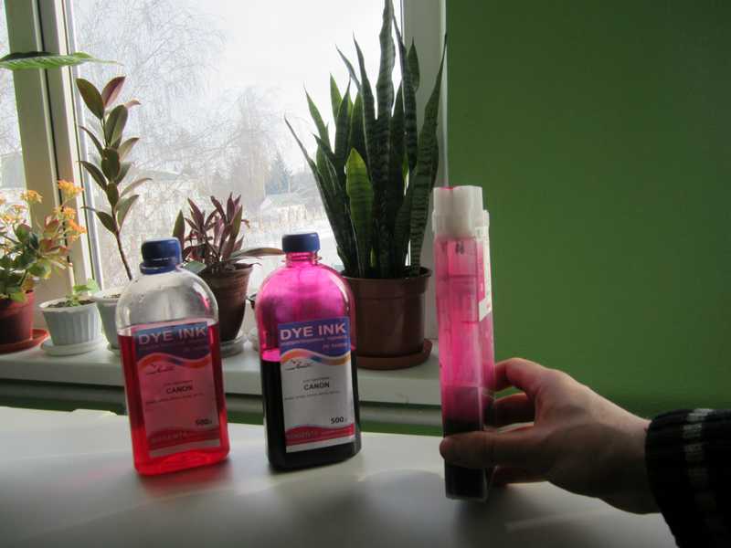

Вот что происходит с просроченными чернилами - слева использовать до 07.2010, справа - до 09.2012
В результате пришлость поставить старую конструкцию картриджа мадженты, а этот в ремонт на разборку.
После установки чернильницы сделел замену той самой головки и все заработало.

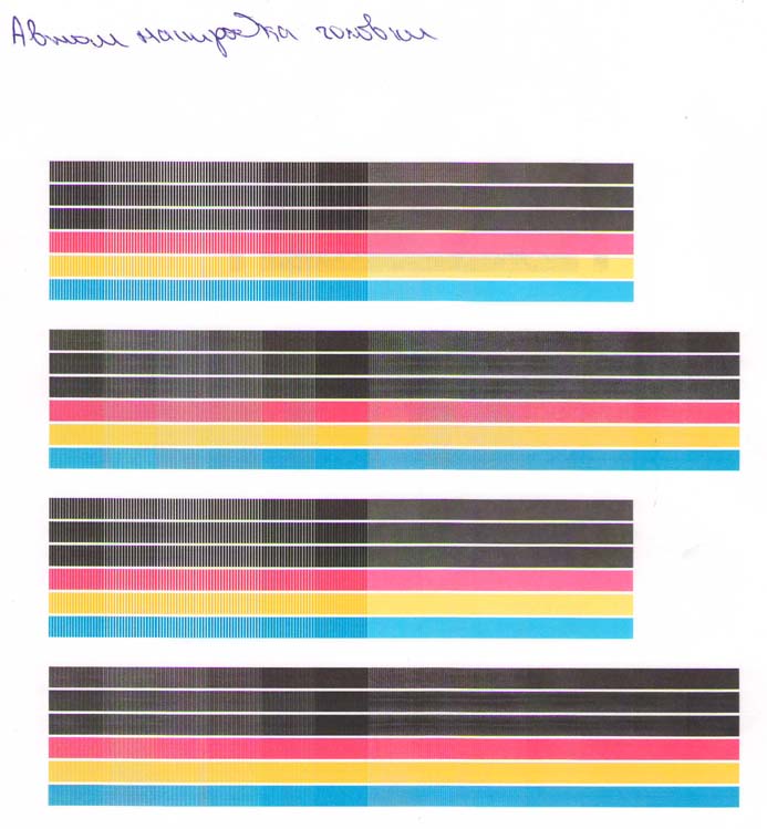

| Сообщение #19 Отправлено 15 мая 2012 - 10:11
автоматическая настройка головки
Такая же ситуация как полгода назад, когда фримен написал про датчики и у меня действительно там было все засрано, Я обрадовался что это панацея, все отчистил, принтер все равно писал замените головку, поменял голову принтер начал печатать.
Сейчас тоже самое просто на мой взгляд надо снять ошибку с головы, но как это сделать?

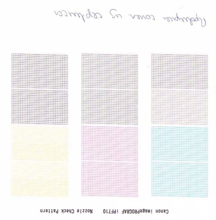

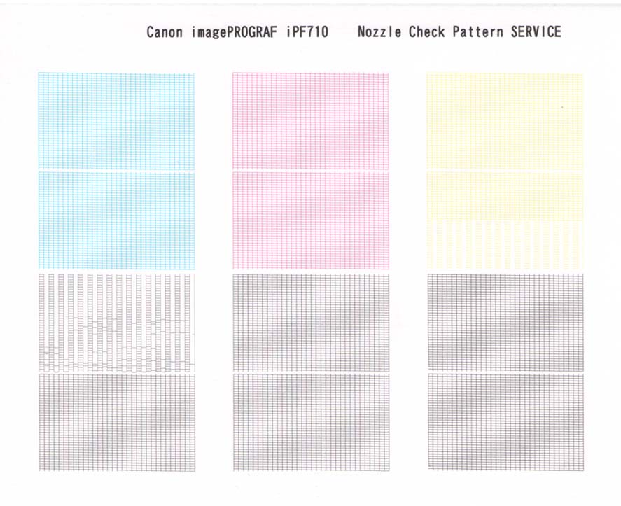

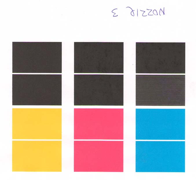

| Сообщение #20 Отправлено 15 мая 2012 - 21:43

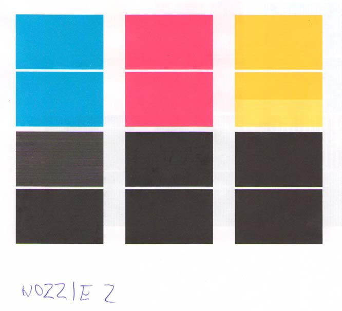

На первом тесте принтер напечатал в 2 прохода кареткой и выглядит вроде как нормально, этому не стоит верить.
А вот на втором с права, четко видно проблему с электроникой ПГ (дешифратором) на желтом и черном водорастворимом. Если не путаю то средний и правый это пигментные дюзы. Тут уже ничего не попишеш, только менять ПГ. Так вот они отрабатывают свой ресурс. Притом у каждого разные перестают работать цвета, даже когда печатают на оригинальных картриджах.
Я просто нашел пункт в сервисном режиме NOZZLE CHK POS. со значениями YES/NO. Подумал что это отключение за дюзами, но как потом оказалось это не то. Похоже что нет у них такой функции.
А можно поподробнее за отключение слежения за дюзами
