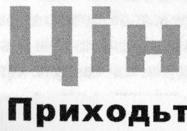

Купил на днях новый L800, распечатал буквально несколько документов, заметил, что на одном из них - таблице, граница таблицы идет ступеньками по вертикали... Чернила родные. При печати в режиме фото проблемы нет.
Скан:
http://www.1pyku.com/tmp/problem.jpg
Калибровать пробовал, но установки по умолчанию приемлемые (4,5,5,5):
http://www.1pyku.com...calibration.jpg
Тест дюз на фотобумаге:
http://www.1pyku.com/tmp/test.jpg
Сдавать его обратно пока можно, или есть смысл что-то попробовать сделать?
Новый L800, ступеньки при печати в обычном режиме

граница таблицы идет ступеньками по вертикали... При печати в режиме фото проблемы нет.
Принесли принтер Epson RX 610. Плохо печатает. Смотрю желтый какой то странно пигментный, говорю "что лили?"
Ответ стандартный "Заправляли чернилами Epson!!!" Как выяснилось: CL, ML - водорастворимый ColorWay, Y,C,M - пигментный ИнкТек, Black - ХЗ.
Ну это все так. Как говориться "Мистер мускул веселей, головка чище в два раза быстрей"
Теперь по теме. Печать в фотокачестве - отлично! Печать в стандартном качестве со смещением (точно так же как на скрине выше)
Ленту энкондера заменил(!), шлейф на всякий случай перепроложил (он не мешает)
З.Ы. Epson stylus photo RX 610 + Капсульная СНПЧ + Чернила ОСР

ПГ развёрнута. Нужно отпустить винты крепления ПГ и немного повернуть её.
| Сообщение #11 Отправлено 06 января 2012 - 18:34
Сколько головок было снято, промыто и поставлено обратно! А на эти грабли я еще не наступал. Спасибо тебе добрый человек. Или как говорят +1.

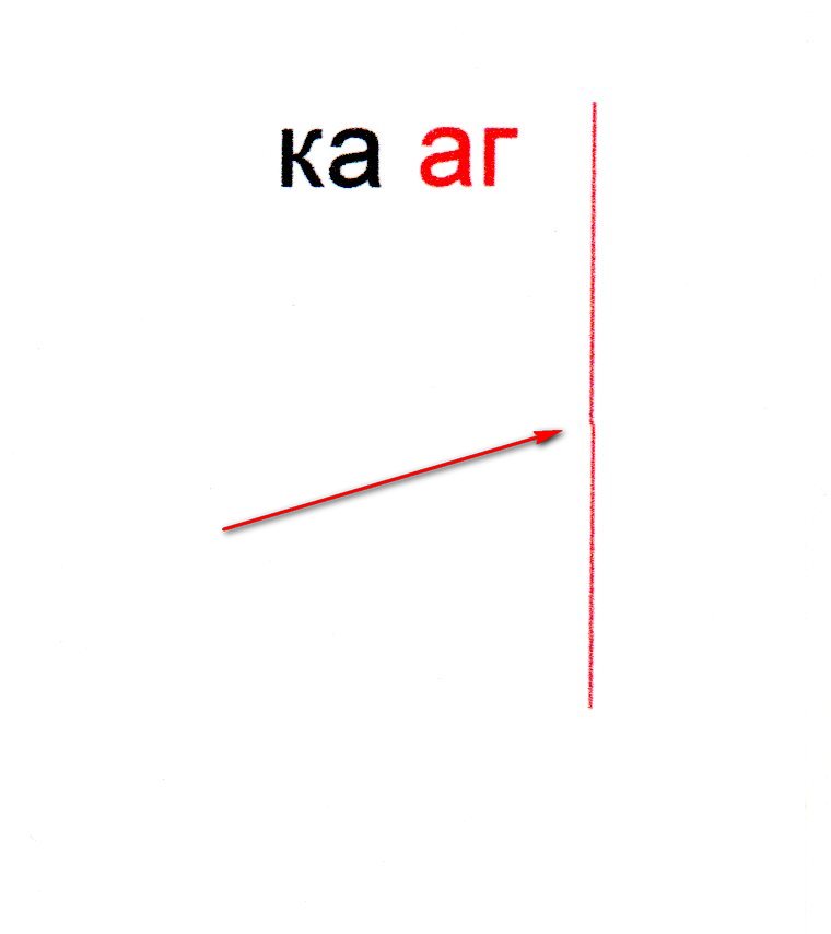

Эпсон Т1100, видимо после "щепетильной" настройки из АП (чернила, ПГ и прочее - не менял) появилась данная трабла - смещение в режиме Текст, в начале и в конце листа.
Какие именно настройки АП отвечают за это? Несколько раз проводил тесты, так и не могу понять.
ЗюЫю
Ура! Наконец-то допёр! Странно конечно, что если идеально настроить принтер из АП, то в режиме реальной печати - бардак. Потому делал так: кручу движки в АП, проверяю в реальной печати. А на бардак в тесте АП не обращаю внимание.
За данную настройку отвечает режим Bi-D Adjustment > Band
ЗюЫю

На L800 исправляется поворотом головки, причём, если ступеньки уходят влево (относительно верха страницы), то доворачивать нужно по часовой стрелке. А если уходят вправо, то, соответственно,наоборот.
