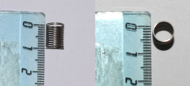

Старичок р320 исправно служил много лет и пережил смену пг. Но потом перестал брать бумагу и брал после нескольких повторов. И так же голова перестала позиционироваться с правой стороны. После того как он перешел ко мне, решил исправить податчик.
Разобрал, укоротил пружинку валика до трех витков, подтянул вторую прижимную пружинку.
Собрал. После включил. Запустил проверку дюз, принтер вроде как собрался брать бумагу но издал дикие звуки и сдох. Выкл/Вкл вроде включился. Каретка начинает позиционироваться. Тут вываливается блокиратор и она тормозит по середине. Пришлось снова разбирать, осмотрел снова податчик. Вроде все гуд.

Еще от предыдущего хозяина достался маленький пакетик с лишними деталями от предыдущего разбора. Не могу их опознать.

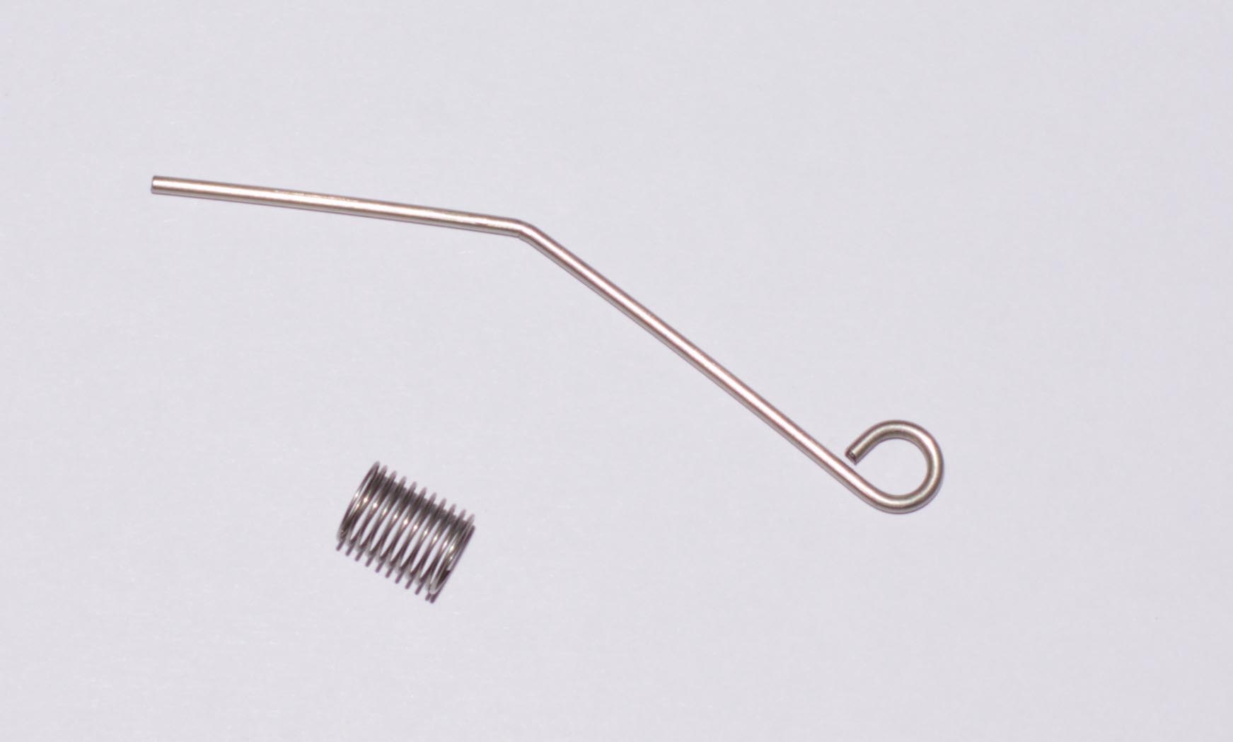

|    Сообщение #9 Отправлено 28 ноября 2011 - 13:11   sla-vik
спасибо, насколько понял это fixed spring. вчера 5 раз смотрел см так и не понял, вот что значит "чайник")
вот фото пружинки, может помогут.
  • Прикрепленное изображение: Без имени-1.jpg
|    Сообщение #10 Отправлено 28 ноября 2011 - 14:43
ГостьAndrey_SP_*
Страница 51, справа на чёрной детали стоит, вроде бы она.
|    Сообщение #11 Отправлено 28 ноября 2011 - 14:53   sla-vik
нет. там другая пружинка и она на месте
|    Сообщение #12 Отправлено 28 ноября 2011 - 16:03   koka
А не та ли это пружинка которая стоит сбоку отсектеля с "клыками" которая.
|    Сообщение #13 Отправлено 28 ноября 2011 - 16:07   sla-vik
нет. не та. которая с боку она с лапками и на месте стоит)

|    Сообщение #16 Отправлено 28 ноября 2011 - 17:25   koka
Просмотр сообщенияsla-vik сказал:
а с другого боку без лапок.
|    Сообщение #17 Отправлено 28 ноября 2011 - 17:31   sla-vik
смотрю в см, вторую пружинку разглядеть не могу. вижу только которая слева. она там точно есть?
|    Сообщение #18 Отправлено 28 ноября 2011 - 17:33   koka
была. может завтра сфотаю...лежит на разборе.

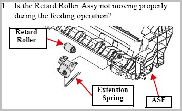

|    Сообщение #19 Отправлено 28 ноября 2011 - 17:40   ЮХа
Проблема с плохим захватом у эпсононов находится в Retard Roller. Надо было внимательно читать тему про податчики, и не верить доморощенным механикам об обрезке пружин!
  • Прикрепленное изображение: rr.JPG
|    Сообщение #20 Отправлено 28 ноября 2011 - 19:07   sla-vik
ну в принципе я так это и понял. и обрезал пружину под роликом и подтянул пружинку которая ехtension. логично конечно поменять резинку на ролике но гдеж ее взять. наверное придется подклеить что нибудь под нее.
