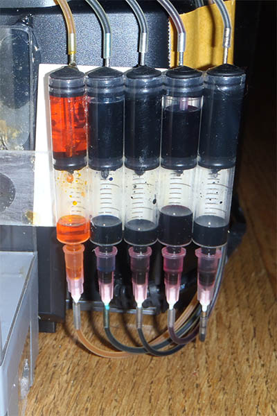

| Сообщение #13 Отправлено 16 сентября 2012 - 18:10
может быть от этого картридж не герметичным? Я заполняю шлейф чернилами, устанавливаю в картридж, но потом шлейф пустеет чернила уходят или в картридж и вытекают из ПГ или обратно в емкости с чернилами.
Если в системе нет воздушной пробки, так и будут уходить.
Вот, для примера, внешние воздушные пробки. Но большинству такого не понять.

| Сообщение #17 Отправлено 21 сентября 2012 - 06:13
Дело в воздушной пробке, про которую вам расжевывал уже АААА. Если пробки нет и система герметична - то все будет работать. А иначе эта пробка образуется внутри сопел и выводит из строя ПГ. Можно проколоть фильтр внутри картриджа - но вряд ли это поможет надолго.
Если нет желания понять как работает СНПЧ и для чего нужны капсулы, мой вам совет - заправляйте картриджи прямо в парковке - шприцами.
