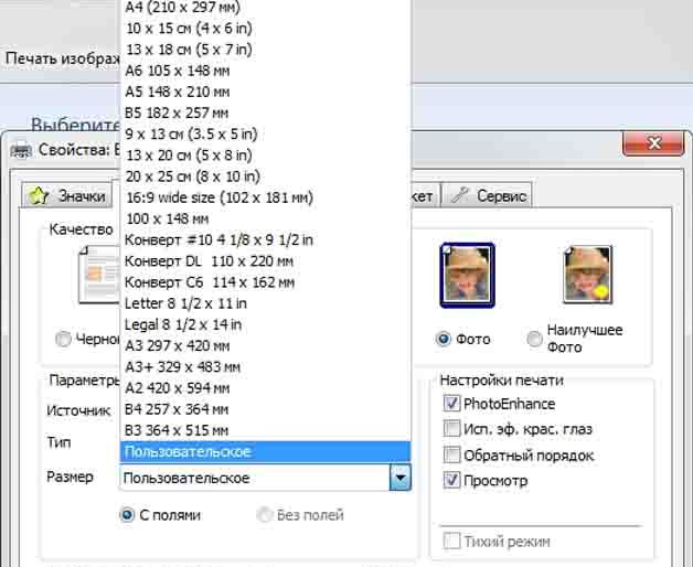

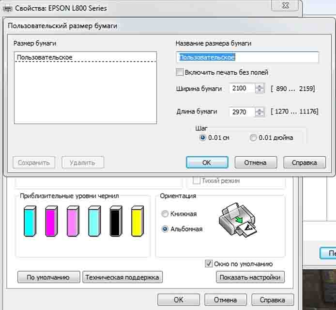

А что там переделывать? Снимаете поддерживатель бумаги у податчика и загружаете рулон. Только резать придется самостоятельно. А программно даже мой tx210 поддерживает установку в драйвере длину оригинала в 11176 мм.

Систему не надо обманывать. Надо просто загрузить в принтер кусок бумаги из рулона необходимой длины. Я говорю это исходя из личного опыта юзания принтеров Эпсон Стайлус 870, 200, 220, 270.
