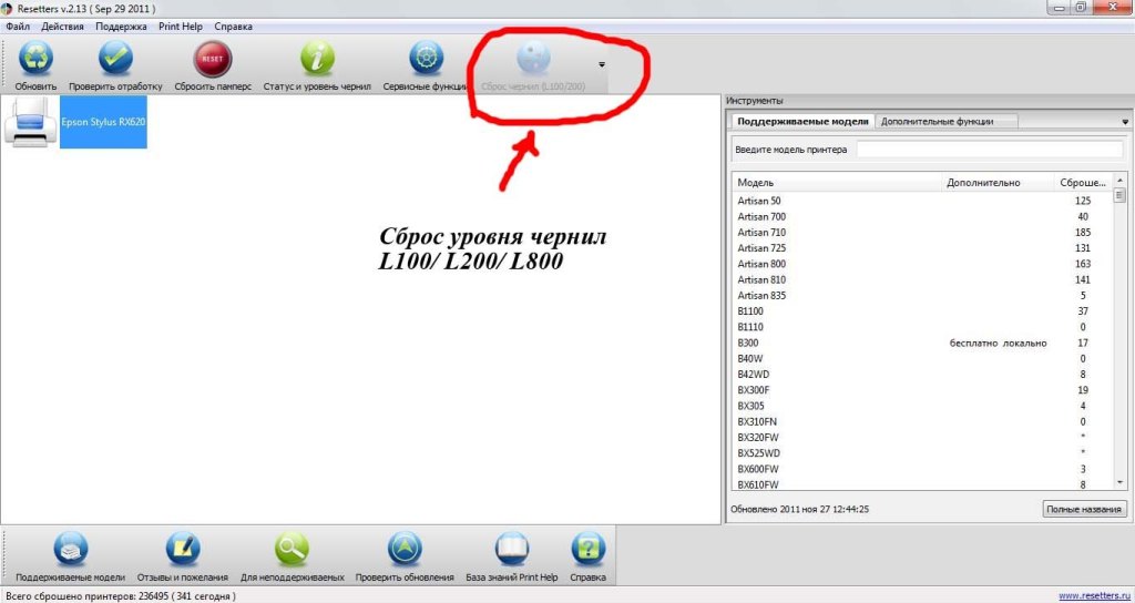

Сбросит программой - это как?
Это вот так:
При подключенном принтере эта кнопка в программе станет активной, нажимаете на неё и уровни чернил сбрасываются, после чего принтер нужно выключить и включить. Далее просто доливаете чернила и печатаете.
Только не смущайтесь что там написано только L100/L200, L800 тоже сбрасывается без проблем...

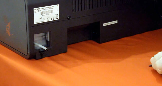

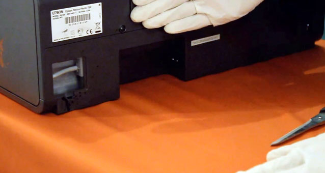

Можно фото как это дело сделать? Просто не разу не выводил.
До этого пользовался принтером R200 с картриджами. Не выводил чернила и только один раз пришлось чистить головку. Памперс был полностью почти набит. Но печатал я мало.
На счёт влажности - на других форумах пишут что влажность нужно создовать искуственно в квартире если сухой воздух. Это конечно не связано с памперсами))), но говорят что при очень сухом воздухе чернила забьют головку быстрее чем наоборот. Получается принтер тоже не везде можно ставит (например возле батареи на столе).
Прально...зачем сырость разводить в принтере лишнюю.
| Сообщение #40 Отправлено 30 ноября 2011 - 13:25
А чё там делать, сзади есть маленький лючёк, его открываешь, там увидишь серую трубку, её наращиваншь и всё, куда хочешь, туда и сливай чернила потом!
