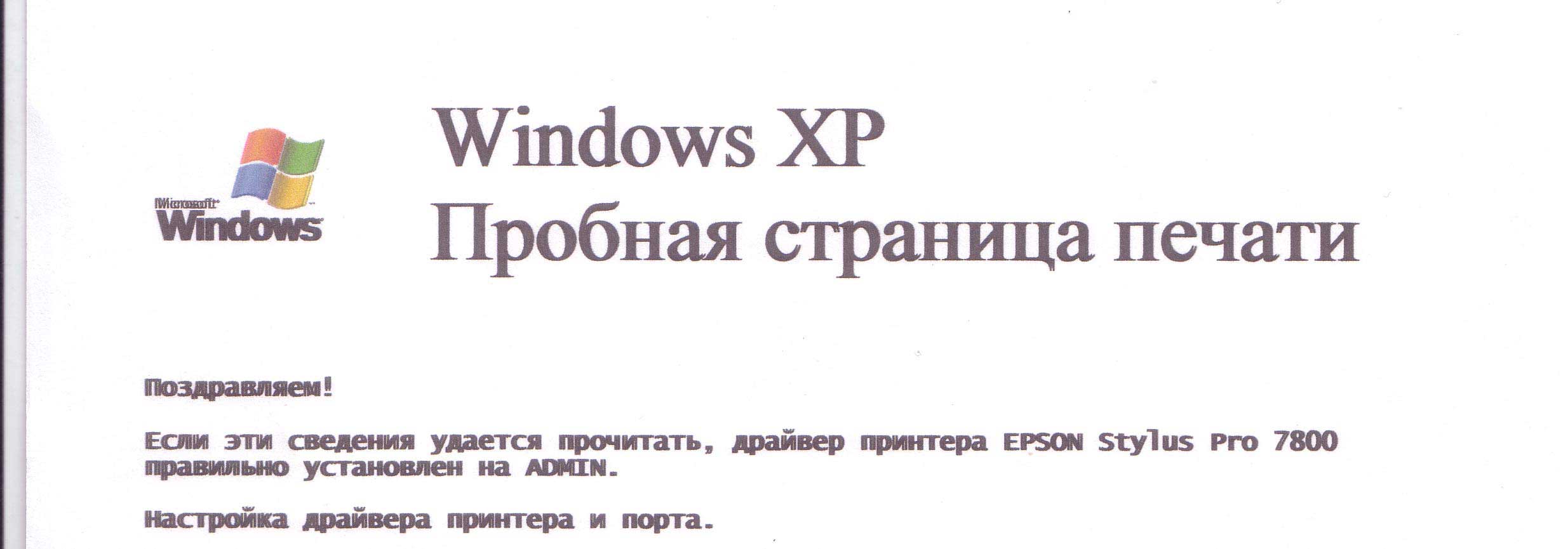

Нужны советы по устранению неполадки плоттера. Проблема заключается в следующем: не так давно стало двоиться изображение. Первое, что пришло на ум это либо раскалибровка, либо грязный энкодер. Распечатал калибровочную страницу - в норме, энкодер почищен. Заподозрил, что где-то цепляет голову (или шлейфы), но движется она свободно.
Заметил интересный факт: раздвоение происходит только в режиме Bi-Directional. В принципе, устроила бы печать в режиме юни-дирекшн, но печатаем из RIP-а и такой настройки там нет.
Подскажите, что еще нужно проверить и есть ли возможность настроить плоттер так, чтобы он автоматом печатал в режиме uni-Directional?
Скан пробной страницы (печать через драйвер windows) прилагаю.
Двоится изображение. EPSON Stylus Pro 7800

Классно печатает, получается своеобразная тень, мне нравится.

Nikolai67, тень, безусловно, замечательная, но мне она не нужна )
Dmitriy_KZ, ролики и рельсы смазаны, "голова" двигается свободно и не цепляется. ПЗК и СМПЧ нет. К тому же, изображение двоится только при печати "в два прохода" - Bi-Directional mode.

это 100% механика, возможно смазали через чур сильно и голова проскальзывает.

Вспомним, чем отличается двунаправленная печать от однонаправленной. В первом случае, головка печатает при проходе от места парковки и обратно. Скорость печати возрастает почти в два раза, но повышаются требования к механизму передвижения по части люфта. На некоторой стадии эксплуатации принтера неизбежно возникает износ направляющей и подшипников каретки ПГ. Дюза уже не может "плюнуть" точно в одно и тоже место при прередвижении каретки ПГ туда-сюда. Производитель предусмотрел программную корректировку с помощью юзерской функции "Калибровка...", доступной из штатного драйвера. Вводится регулируемая задержка.... риска энкодера-плевок дюзы.
При предельном износе сопряженных деталей коррекцию выполнить невозможно и следует отключить двунаправленную печать!
