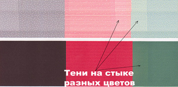

Именно вертикальные, что, согласитесь, при струйной печати явление редкое.
Однако с таким сталкиваюсь не в первой. И причину понять и преодолеть пока не удаётся.
Принтер старый EPSON-1160 давно снятый с производства, головка на нём уже не первая. Но избранное ему предназначение выполняет исправно -- печатает трансферными чернилами для переноса на ткань.
Для примера распечатал разного цвета однотонные заливки. Верхняя полоска специально напечатана в черновом режиме -- так более явно заметен дефект печати. Вдоль стыка заливок проявляются вертикальные тени шириной примерно в 1 см. При том, рядом со светлой заливкой тень на соседнем цвете темнее и наоборот.
Пробовал даже плотность чернил менять. Безрезультатно.
Может питательное напряжение головки шалит. В своё время пришлось силовые транзисторы менять на не оригинальные.
Короче, в интернете ничего подобного откопать не удалось и самому постичь такую загадку не по зубам.
Есть надежда, что я не единственный, кто с таким столкнулся. Авось это лечится.
Мне главное понять стоит ли тратить время на поиск решения. Как кажется -- довольно сложный процесс кроется за этим симптомом.
Если ссылки не работают то прикрепляю ещё уменьшенное изображение

| Сообщение #3 Отправлено 24 ноября 2011 - 10:04
Печать двунаправленная.
Степень проявления дефекта зависит только от взаиморасположения соседствующих цветовых заливок.
Если красный справа от чёрного то полосы на заливках почти нет. Если наоборот то проявление максимальное.
Ещё думаю может в шлейфе токи высокой частоты между собой взаимодействуют.

На изображениях с мелкими деталями дефект почти незаметен, а вот на крупных с однотонной заливкой, тех что больше 1-2 сантиметра в размере, присутствует. Как раз по роду работы в основном такие и приходится печатать.

На скане явно видно чёткое изменение печати по вертикали. Причём, это изменение стабильно. Что-то говорит дюзам: вот с этого места (при горизонтальном передвижении) нужно уменьшить распыление чернил. Собственно, за горизонтальное позиционирование отвечает лента энкодера (CR Encoder). Судя по правильной геометрии печати, лента и датчик исправны.

| Сообщение #10 Отправлено 24 ноября 2011 - 16:46
Похоже на то. Это место, где дюзы меняют интенсивность распыления, даже акцентированно отсутсвием нескольких капель чернил.
Интересно то, что команда изменить интенсивность выброса чернил подаётся не только после перехода границы соседнего цвета, но и перед этой границей. Тоесть, за мгновение до включения в работу дюз другого цвета. При однонаправленной печати в этом легко убедиться.
На шлейф грешил потому, что ещё предыдущий владелец, видимо, неоднократно снимал головку и от этого проводники на конце шлейфа отслоились. Пришлось их клеить. Мало ли клей оказался электропроводным. Но нет. Заменил шлейф с другого принтера -- всё по прежнему.
Теперь осталось только проверить плату управления, чтобы весь грех повесить на саму ПГ. Ведь в самой ПГ тоже есть чип, который чтото там дешифрует и корректирует.
Электропроводность чернил может не последнюю роль играет в данном случае? Может где-то просочилось и это провоцирует сбой в работе чипа?
Что думаете?
Головка новая. Чернил грамм 300 израсходовано. Правда пара дюз красного цвета с самого начала прыскают косо.

| Сообщение #13 Отправлено 27 ноября 2011 - 05:46
Всё-таки нет мне покоя, пока не пойму суть обнаруженного явления.
И пока всё ещё надеюсь, что отыщутся здесь кулибины, владеющие более глубокими знаниями в области пьезоструйной печати, которые смогут хотя бы теоретически обосновать отклонения в работе моего Epson Stylus Color 1160.
Тут ссылка на более чёткий скан с разрешением 500 п/д. Размер файла – 1Мб.
На скане резкость усилена фотошопом и отмечены цифрами участки со схожими деталями.
Стрелки указывают в каком направлении двигалась ПГ.
Печать производилась на максимальной скорости. (Режим экономии). В связи с этим, самыми показательными, как по мне, кажутся участки отмеченные цифрой (2) — это места, где дюзы выплёвывают одномоментно двойную порцию чернил, после этого интенсивность резко падает. Дальше интенсивность возвращается к норме лишь на заливке другого цвета. Но в этот раз, после одномоментного отсутствия выброса чернил.
Если внимательно смотреть то неоднородность заливки проявляется не только блоками с чётккими границами, но и менее заметными вертикальными полосками. Они отмечены цифрой (3).
Картинка имеет сходство с ТВ изображением, при плохом приёме сигнала.
Кстати, строчная развёртка телевизора работает на частотах близких к тем, что и ПГ принтера.
Эта аналогия наталкивает на мысль, что собака, скорее всего, зарыта в цепях предварительной обработки импульсов пришедших от компа.
Если не дождусь более убедительной версии от знатоков этого форума, рискну ещё поменять плату управления.

| Сообщение #14 Отправлено 01 декабря 2011 - 11:27
Последнее предположение оказалось верным.
После замены платы, принтер заработал как новый.
Можете взять на заметку у кого случится подобное.
Какая конкретно деталь на плате вышла из строя не искал.
Подозреваю больше всего, что электролиты подсохли.
