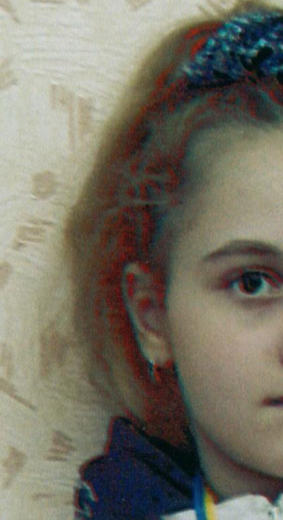

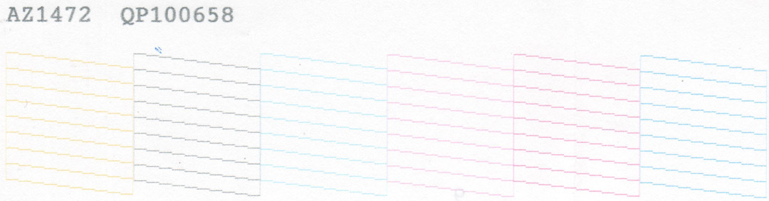

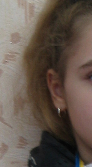

Имеем принтер Epson R390, СНПЧ капсульная рессеттерс, чернила ОСР. (бумага ARO глянец - может в ней проблема)
Принтер долго не печатал(около полугода), но постепенно распечатался - благодаря бутербродам, промывкам ММ, собственной системой очистки.
Правда качество сильно страдает.
Хотелось бы, чтобы спецы посмотрели тест дюз(правда на обычной бумаге), и фото(на нем видно ужасное качество - например маджента в волосах).

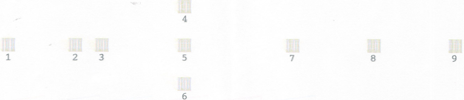

+ еще не понятно с калибровкой - Где-то на форуме было - не смог сейчас найти.
При калибровке - квадратики с "выпуклыми краями".

ссылка на напечатанную фотку
ссылка на оригинал фотки
ссылка на кусочек калибровки
Неудовлетворительное качество печати R390+СНПЧ(рессеттерс)+OCP
