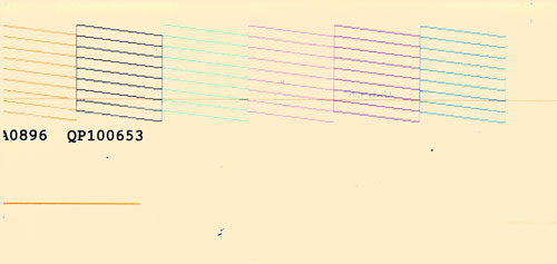

Добрый день !
Принтер ЕпсонТ50
установлена СНПЧ
Вдруг стала печататься желтая полоса
При печати проверки дюз - все нормально, за исключением желтой полосы
на втором рисунке - печать вертикальной линии
В чем может быть проблема и как исправить ?
Т50 Печатается желтая полоса
| Сообщение #3 Отправлено 21 ноября 2011 - 10:04
Принтер Епсон Т50
Производитель СНПЧ и чернил - китайцы
Марки или моделей не знаю
Печатается на глянцевой фотобумаге и обычной 80 г\м - с желтой полосой
С полгода печаталось без проблем
Сегодня появилась желтая полоса
скан результата печати выложен

| Сообщение #4 Отправлено 21 ноября 2011 - 10:13
Скан теста дюз где ? Наверное в Караганде... СНПЧ какая ? ... да никакой информации ровным счетом и нет.
| Сообщение #5 Отправлено 21 ноября 2011 - 10:15
А я знаю и без всякой информации...
Проблема в принтере, а исправить можно его заменой.
А если серьёзно, то расскажи, что предшествовало этому, промывка, разборка, утечка чернил и т.п.?
| Сообщение #7 Отправлено 21 ноября 2011 - 10:30
у знакомого была такая проблема, проблема была из-за "залитой" головы. СНПЧ у него стояла картриджная.
| Сообщение #9 Отправлено 21 ноября 2011 - 10:37
Нет, сюда нужно тем, кто очень хочет начать хорошо разбираться в подобной технике. С одной стороны нет ничего тяжелого в этом, но с другой, принтеры - это не два болтика и какая то туда сюда ходящая штучка, которая какую-то жидкость выплевывает. Если уж решили сами ремонтом заниматься, тогда надо начинать с основ, так сказать мат часть учить. А если так, где-то болит и где не знаю, тогда надо обратится к тому, кто обследует, сделает анализы, посмотрит, осмотрит и вынесет вердикт, как лечить и чем лечить.
| Сообщение #10 Отправлено 21 ноября 2011 - 12:22
Что установлено в каретке? Если картриджи, то вытащи их и посмотри не потекли ли они.
| Сообщение #12 Отправлено 21 ноября 2011 - 18:46
Не сильно, это означает, что могло высохнуть. А может этого "не сильно" хватило для коротыша.
Возвращайся к 7 сообщению и читай ещё раз.
Смотри разъём шлейфа, если чисто, то электронику ПГ.

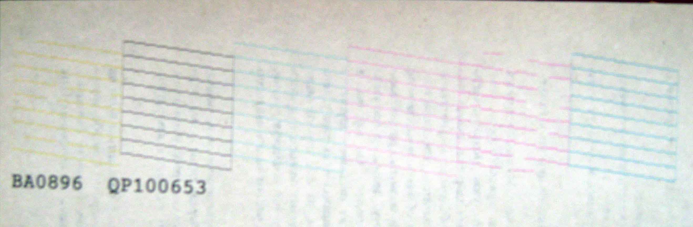

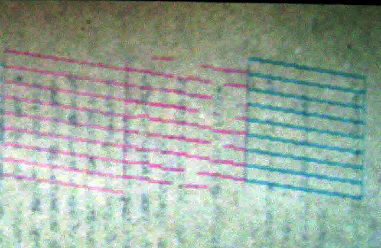

| Сообщение #13 Отправлено 24 марта 2012 - 19:04
Доброго времени суток!!!помогите плиз у меня такая проблема забились дюзы пурпурного цвета,но не все!пробовал обильной прочисткой головки несколько раз,пробовал душ но не снимая ПГ промывочной жидкостью тоже результатов не дало,может ещё чего посоветуете?заранее спасибо!!!

| Сообщение #17 Отправлено 25 марта 2012 - 09:05
И ХтоЖ там , что увидит?
| Сообщение #18 Отправлено 25 марта 2012 - 09:20
| Сообщение #19 Отправлено 25 марта 2012 - 09:22
Может кому-то и понятнее...это для любителей-авангардистов-импрессионистов...
| Сообщение #20 Отправлено 25 марта 2012 - 10:02
Да, тест шикарный. Что у вас там за бумага такая?
Видно что на желтом и малиновом нет части дюз.
Попробуйте по порядку все методы прочистки головы описаные в FAQ (http://reseters.ru/...showtopic=10353). Что тут еще можно посоветовать?
