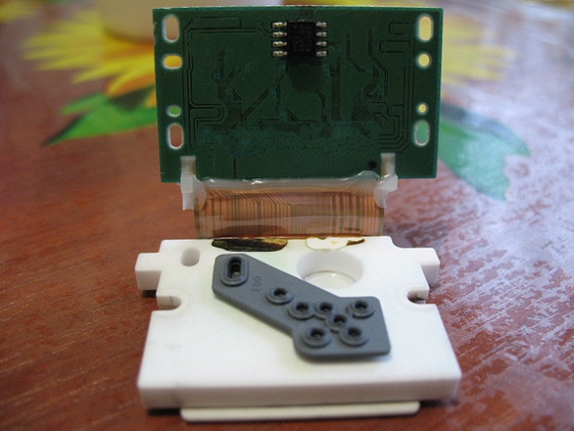

CANON iP 4200 моргает 5 раз светодиодом протяжки ( не опознана головка )
головка снята прогаров невидно могла ли затереться флеха(93с56) на головке и есть ли у кого дамп этой флехи
iP4200 не определяет головку
| Сообщение #2 Отправлено 21 ноября 2011 - 08:45
Новая ПГ поможет горю...а дамп до фени.
| Сообщение #3 Отправлено 21 ноября 2011 - 11:10
почему такая уверенность ???? прогаров нигде нет, сопла целы и чисты, коротышей тоже нет
хочу попробовать перезалить дамп вот только где его взять ???
может есть у кого рабочий дамп от головки qy6-0059
| Сообщение #4 Отправлено 21 ноября 2011 - 15:46
...это не просто уверенность - это опыт. Вы не верите чужому опыту? - так нарабатывайте свой - купите новую головку, скачайте с её EEPROM-ки данные, запишите в м/сх своей головки, установите её в свой аппарат, получИте те же 5 желтых... ...и попробуйте в следующий раз объяснить кому-нибудь, кто задаст точно такой же вопрос, что дамп ничем не поможет при этой ошибке. Даже если у аппарата ошибка 1403 или 1405 ( ошибка обмена данными с EEPROM головки ), и даже если вы точно определили, что сама м/сх неисправна - всё равно замена её на исправную картины не изменит - выход из строя EEPROM головки - вторичен, а то, что привело к её выходу из строя - не исправишь.
