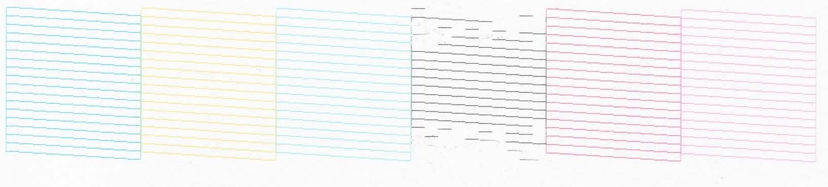

Модель принтера: МФУ РХ720WD
СНПЧ: Resetters c Pro донорами
Чернила: Инктек, покупал с партнёра ресетерса
Бумага лазер, обычная...80 грамовка
Проблема началась во время печати одного из буклетов
Статус монитор сообщает: принтер готов к печати
Остальные все цвета печатают идеально.
Помогает решить проблему кратковременно:
1. 2 прочистки головки подряд
2. Оставить принтер в покое на 2-4 дня
После 70 двухсторонних листов А4 (ч/б) на офисной бумаге полосы снова появляются.
Полосит чёрный цвет МФУ РХ720WD

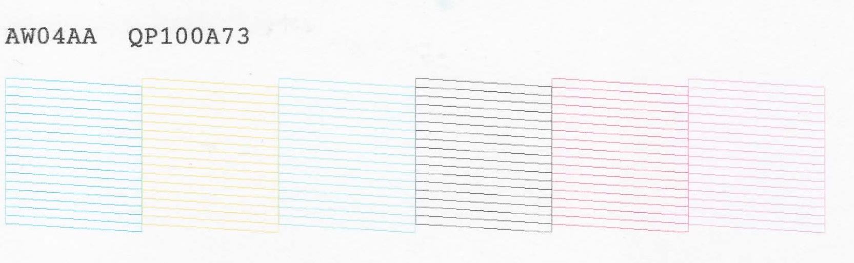

Распечатка теста дюз когда не полосит
После двух прочисток
Возил в неофициальный СЦ где и покупал этот МФУ, где и ставили СНПЧ, там включили он 5 листов напечатал ч/б без единой полосы. Парень с официального СЦ Epson, сказал что они не ремонтируют принтеры а только отправляют в столицу, где меняют голову в случае таких проблем. Дешевле новый купить. А с СНПЧ вообще не куда не оптравляют)

Долго возился с размещением джипегов, потому одним сообщением изложить проблему не удалось. Создал своё 3 как дополнение к моему первому, для тех кто может придерживается другого мнения касательно проблемы описанной мною да и правила форума требуют наличия скана теста дюз в теме.

| Сообщение #6 Отправлено 25 ноября 2011 - 15:14
Проблему решил, дело было не в краске. хотя успел её разбодяжить с промывкой Инктек, оказалось что промывка влияет на уплонения капсул, делая их настолько поддатливыми, что что они сами по себе могут подтекать и необеспечивать нужную полотность прилягания.
Когда я привозил в СЦ, забыл я удалить небольшой сгусточек воздуха со шлейфа, мастер с воскликом тут же минутное дело, пробил капсулу шприцом, вот когда я разобрал капсулу, увидел что он пробил монжету сверху так что зацепил уплотнение прилегающее к капсуле. При печати подсасывался воздух. После замены капсулы, полосы прошли, радуюсь жизни. Спасибо за советы.
Если кто-то пробёт вам капсулу шприцом для отсоса воздуха с шлейфа, то ждите скорых полос и кучи гемороя.
Тему можно закрывать - решено.
