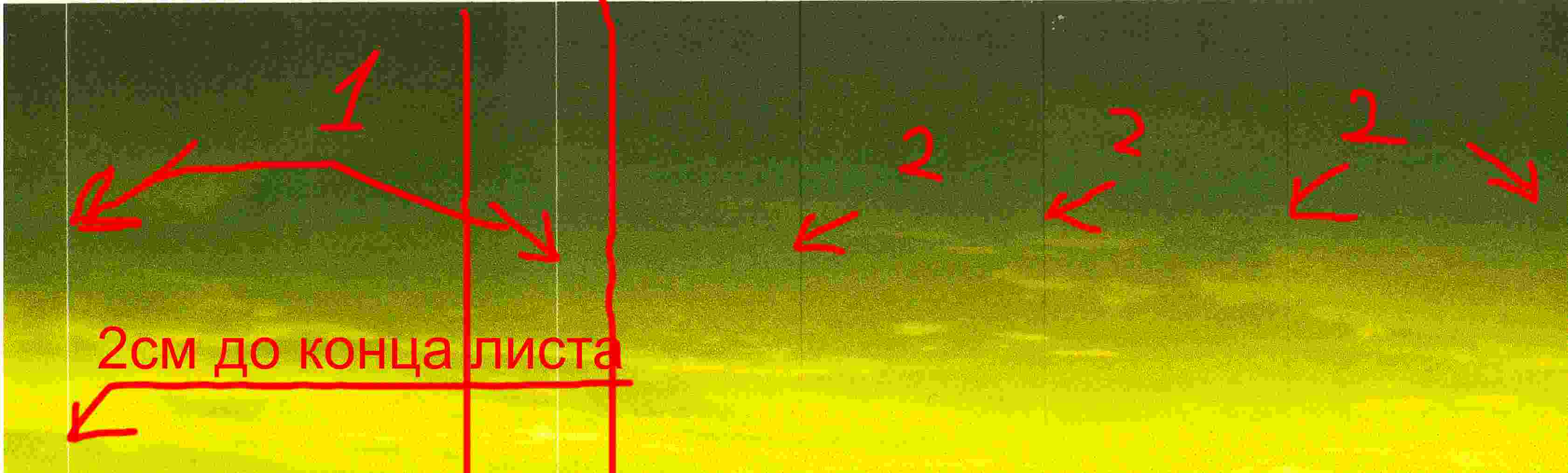

Hp Officejet Pro 8000 новый отпечатано 20 листов А4
Бумага офисная снегурочка, ломонд 120г
Чернила оригинальные.
Драйвера последние.
Режим печати: Обычная бумага, качество нормальное (в драйвере присуствует только черновое, нормальное, наилучшее)
Проблема заключается в белых полосках (под номером 1) по короткой стороне в конце листа.
Так же не могу решить вопрос по темным полосам (под номером 2)
При выставлении режима печати наилучшее полосы исчезают, но увеличивается расход краски и страдает скорость печати.
Hp Officejet Pro 8000 Белая полоса

lordlegion, Сервисные функции пробовали запустить, типа юстировки головок?
| Сообщение #3 Отправлено 18 ноября 2011 - 04:18
Полоску в конце листа удалось победить выставлением в драйвере размера бумаги в ручную 210*296(295).
Все тесты, чистка головки и т.д. что находиться в сервис меню.
Ещё не решена проблема с полосами №2.
