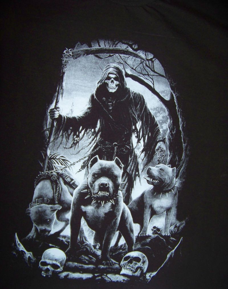

|    Сообщение #23 Отправлено 24 апреля 2012 - 09:00   koka
Лёха...выходи...на чёрной...100% хлопок...краска под цвет "стали"...

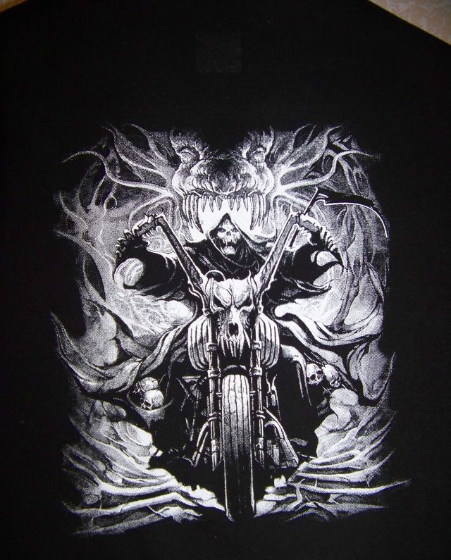

Лёха...не скучай...100% хлопок..чёрная.

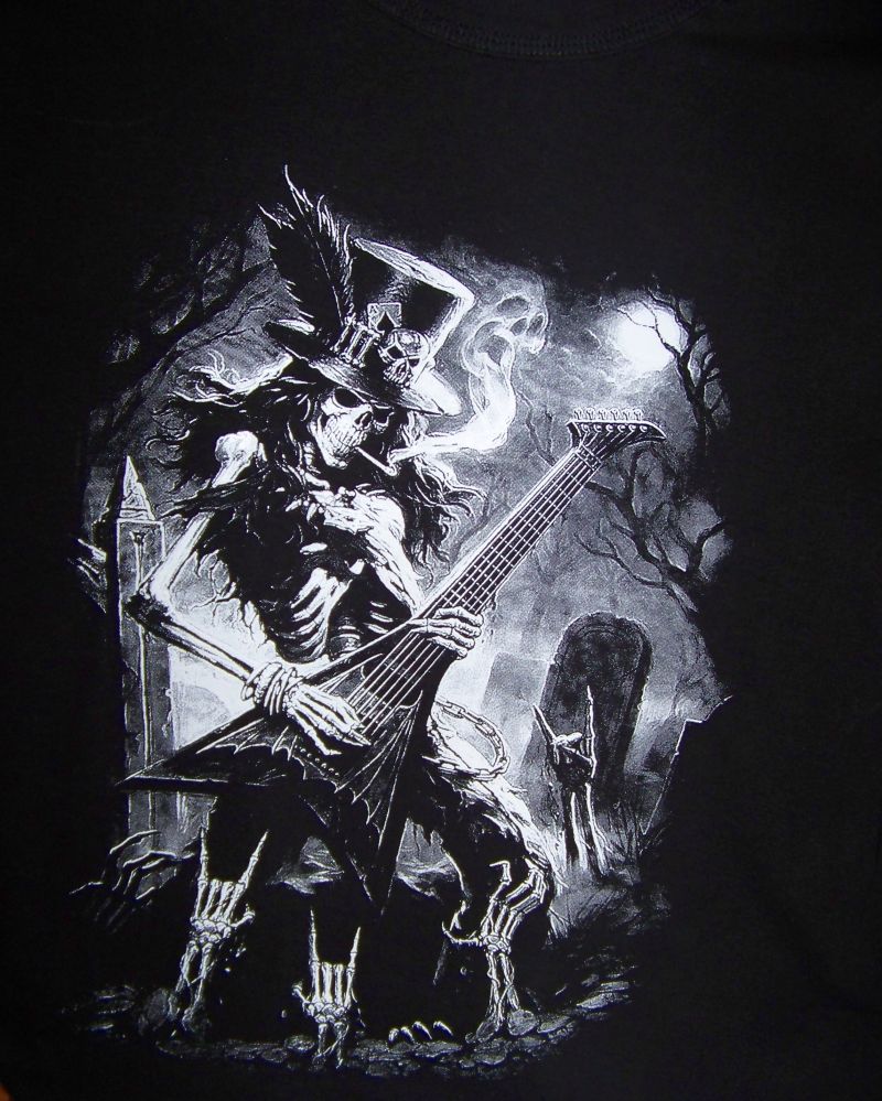

Ну и ещё лёха тебе...что б не скучал...чёрная, 100% хлопок.

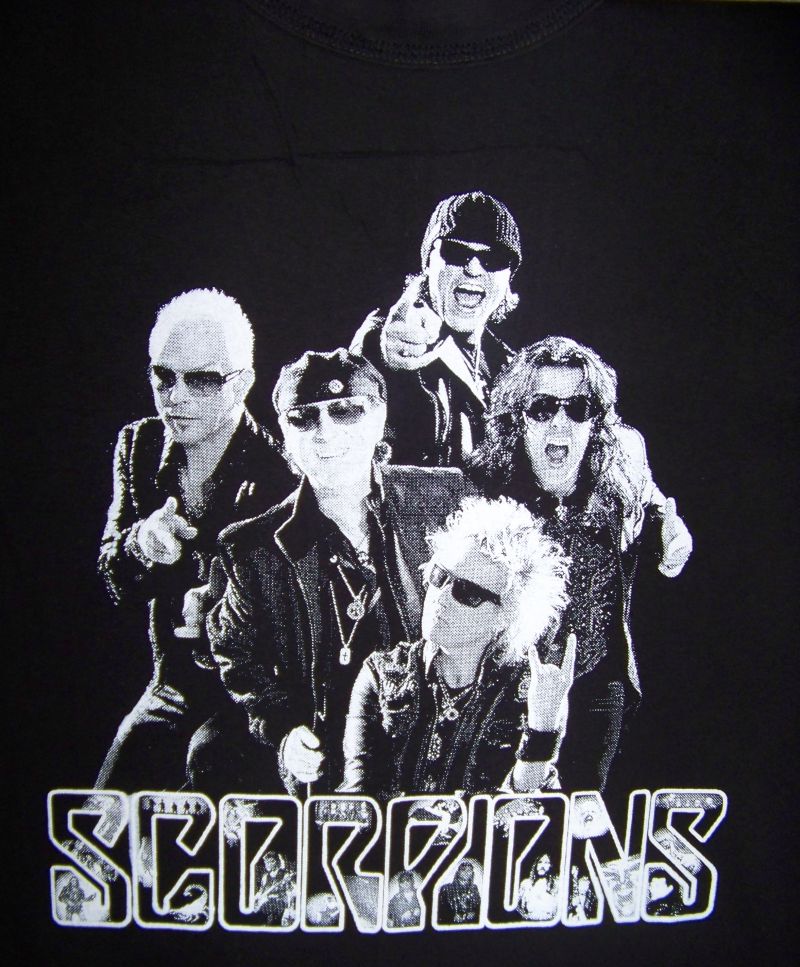

Лёха..."ностальжи" по молодости...

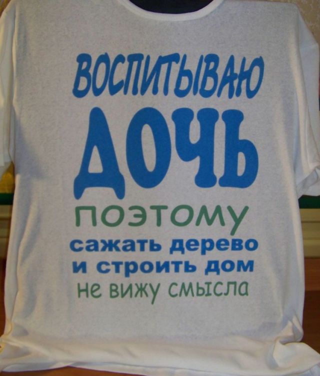

Лёха...вот тебе лёгкое...на белой 100% хлопок, плотность 120...
такое можешь и сублимацией (правда на синтетике) и плёночным трансфером на х\б.

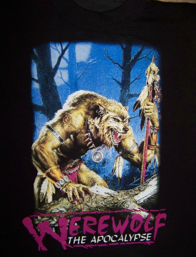

Ну что Лёха...подразню ещё немножко...вот таким.

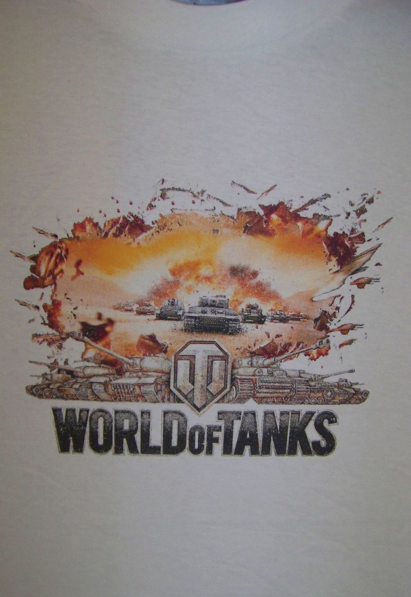

|    Сообщение #33 Отправлено 06 июня 2012 - 22:20   koka
вот Лёха...на 100% хлопке...на белой...небыло чёрной под рукой. :rolleyes:

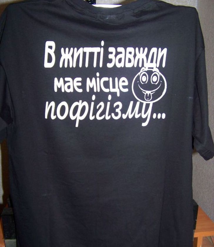

На Лёха ещё...

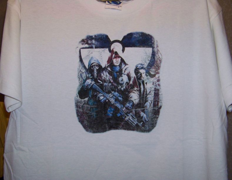

Лёха...пропал где-то...ну вот ещё...

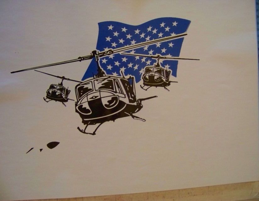

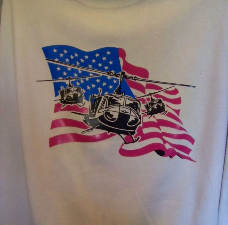

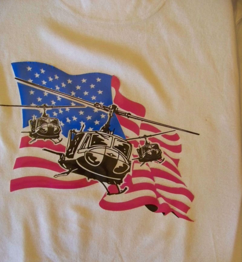

|    Сообщение #36 Отправлено 25 июля 2012 - 07:56   koka

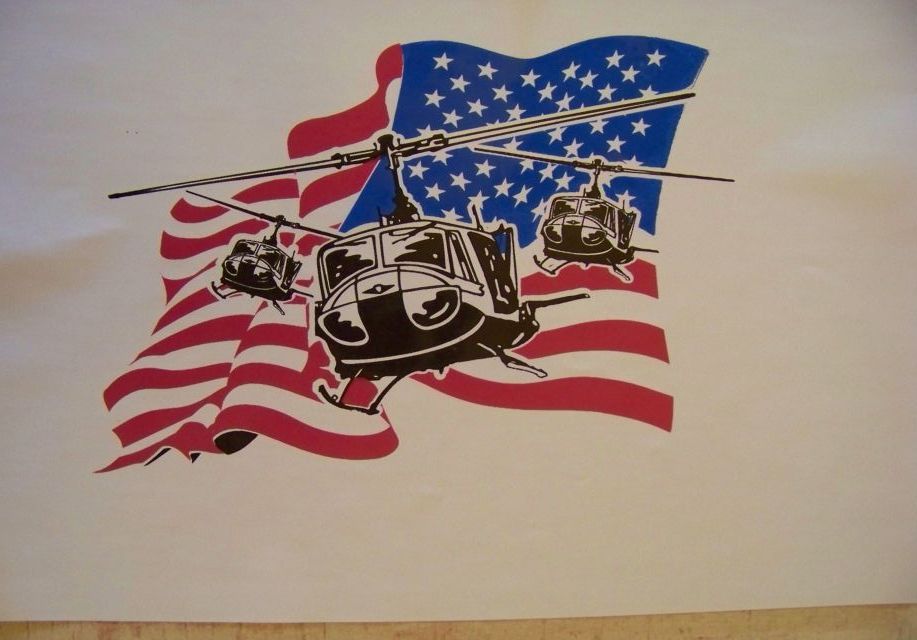

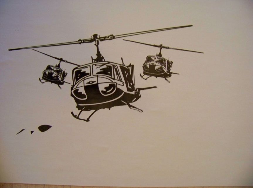

Лёха...а вот пластизолевый трансфер...
Вот вчера время было...и подумал-а не сделать ли трансфер пластизолевый...тем более мой товарищ ушёл работать в типографию городскую нашу...
и принёс мне вощёную "меловку" А3, листов 20...вот на ней и решил сделать...правда сделал формата А4.
Нанесение "в зеркале" на бумагу и порядок нанесения обратный , чем при прямой печати т.е. от тёмного к светлому.
Ну а потом утюгом перенёс...есть у меня и пресс, но хотелось "кустарным" способом...
правда по краям плохо получилось утюгом...желательно всё же в прессе переносить.
Сразу скажу-на футболку не смотрите...старая она...для опытов её использовал. 8)

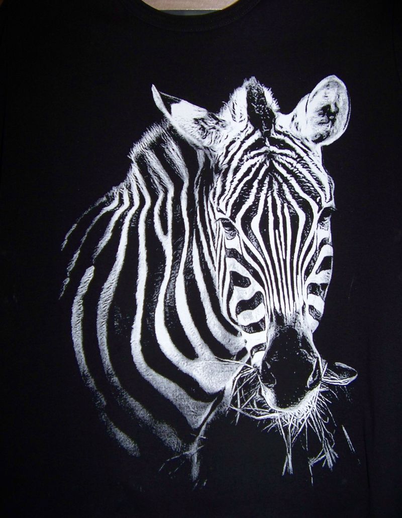

Лёха...ну вот ещё такую...

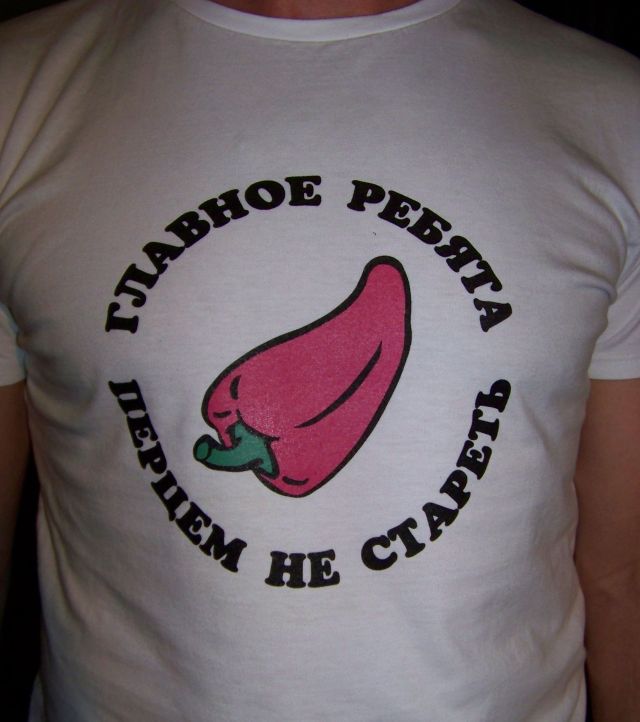

На тебе Лёха ещё на хлопке...

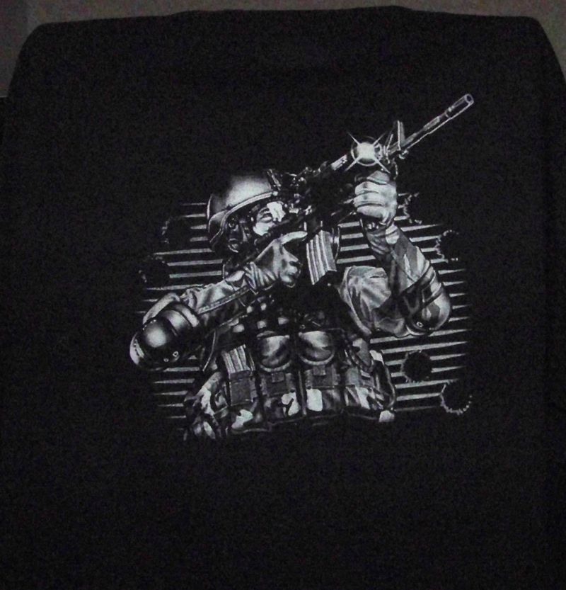

|    Сообщение #39 Отправлено 16 августа 2012 - 19:48   koka
Лёха...на ещё...на чёрной...100% хлопок.

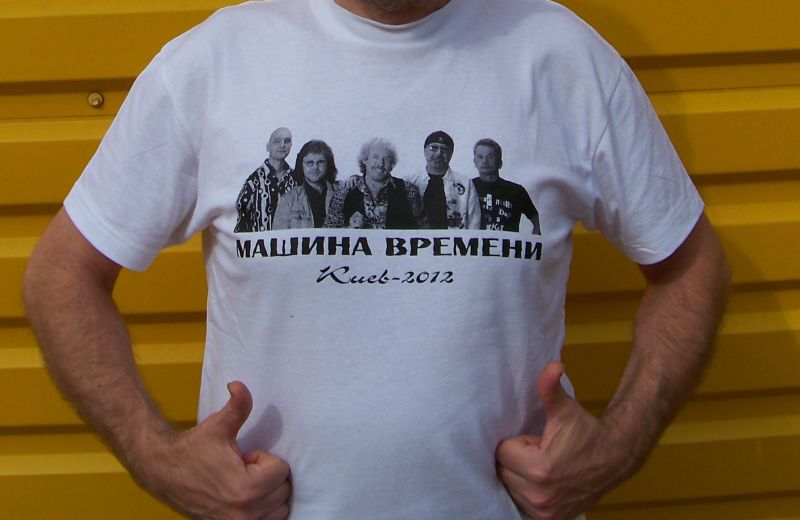

Ну вот Лёха...побывал на "Машине времени"...сделал себе и двум своим товарищам...
