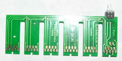

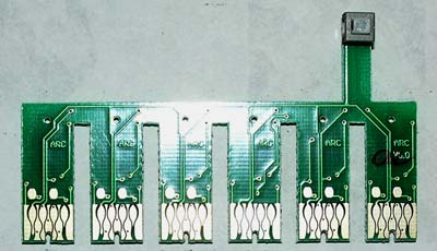

Пятакса, После того, как все установили, нажмите на каплю, принтер скажет что картриджи отсутствуют (и покажет какие), затем каретка отъедет в позицию на замену картриджей нажмите кнопку на блоке картриджей.
если планка чипов такая Прикрепленное изображение: 1.jpg или такая Прикрепленное изображение: 2.jpg то нажать на кнопку один раз

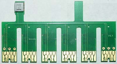

Если же планка с чипами такая Прикрепленное изображение: 3.jpg то два раза (чип с возможностью принудительного сброса и кнопка стоит двух позиционная (полностью утопленная и полностью отжатая))
