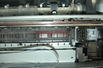

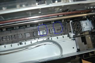

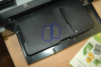

Причина: ЗАЦЕП бумаги за направляющие
решил проблему своими силами)) думаю данная проблема актуальна для тех кто печатает фото 10*15 в большом объеме, проблема в износе от печати на формате 10*15.
Изнашивается материал проложенные под направляющими печати, в результате чего происходит ЗАЦЕП.
на фото красным отмечено проблемное место.В это место упирается бумага при подаче, бумага начинает упираться в направляющие т.к. материал просел. бумага по просту застревает на направляющих (отсюда и характерный хруст, схрустывает бумага, при высвобождении)
Вылечил следующим образом. сделал альтернитиваные направляющие (тоесть лист теперь минует проблемное место без зацепов) из тонкого платика. пазы необходимы чтобы надежно закрепить направляющие, заведя их за пластмассовую рамку, приклеил все это дело на двусторонни скотч плюс по капельке супер клея для надежности. При таков варинте исправления трабла невозиожна печать без полей (чернила польются на пластик, будет мазать), только режим с полями.
Установив алтернативные направляющие, проблема устранена. единственный минус о печати без полей придется забыть.
хотелось бы еще отметить, что данная проблема так или иначе может настигнуть любой принтер где применены такие направляющие (именно такие как а т59, пободных принтеров много). Данный износ происходит по большей части из за печати в большом объеме формата 10*15 (шансы увеличиваются если бумага немного изогнута в сторону изнаночной стороны, такие часто встречатеся в многолистовых пачках.
альтернативные направляющие
P.S подскажите прогу которой можно посмотреть пробег принтера???

| Сообщение #17 Отправлено 17 ноября 2011 - 15:31
ну люди не престают удивлять, порой не самыми лучшими своими качествами)))
какое оживление сразу)))) хаха ... то молчат все, то столько инфы льется прямо. и что проблема не проблема и написано неправильно и вообще это из паралельности какой то, не нашей. может вообще у меня принтер инопланетный ))) ... надо это обсудить, может его вообще продать за 1мил можно. Дак их ведь два еще таких, ну все надо искать покупателей
1.Сами направляющие не изнашиваются (можете свое название предложить как вам угодно, !!!), озвучил такое название т.к. наиболее приблеженно к их назначению (по ним ведь бумага прокатывается, причем в прямом контакте) Спецы!!! жду от вас названия данного элемента))) лучше эциклопедического, чтоб сразу все все поняли.
2.Изнашивается !!! "коврик" или "половик" можно "палас". вы скажите как правильно так и будем называть))) хоть "подстилка" не принципиально и пмперс тоже пойдет,а лучше памперс2.)))
если коврик изношен в том месте (смотрим на фото, красненьким нарисовано) пред напрвляющими, Бумага будет упираться т.к. !!!
3. малейшии прогиб коврика в этом месте и будет происходить зацеп, на плотной фото бумаге.
4. альтернативные направляющие, из тонкого платика сделаны, теперь бумага по ним прокатывается без всяких запинок
5. что с роликами?! они перестали бумагу прижимать?! или быть резиновыми?! )))
если таких проблем не было, значит принтеры на свалку раньше уходили, чем доживали до данной тех. неполадки. вот и все. 2принтера ставил примерно в одно время, проблемы появились с небольшой разницей.
хоть бы какой добрый человек прогу сказал пробег проверить!!!
набросились опять, непонятно из за чего.
НИКОЛАЙ тебе индивидульно +1 ... скоро доберешься до нового уровня "лизуна", пока ты еще только "подтявкивалка" )))
P.S. БУМАГА ))) даже идеально прямой лист цепляется в этом месте, и на обоих принтерах. Стал бы я эти пластмаски варганить если все так просто было. Элементарная проблема))) ну и решение такое же, все гениальное просто (не я это сказал, все знаем кому эти слова принадлежат.
учитывая что я два дня ремноировал не думаю что я уж много времени потратил, на поиск и устраниене проблемы. другое дело что совет, я действительно не одну неделю ждал перед там как разбирать начать...
надеюсь тема будет полезной. трабла возможна в каждом т59 и не только, если доживет он до этого.
