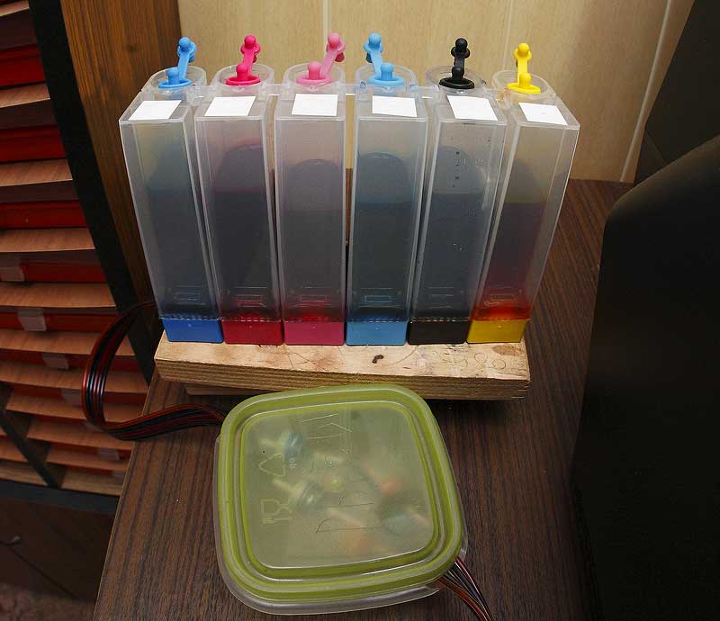

Всем привет. Принтер EPSON P50, доноры - Комплект "Офис". После доливки чернил стала полосатить черная дюза. многократная промывка дюз эффекта не дала. причем при печати тестовой страницы не печатают все время разные фргменты дюзы. но все время черной.
доливка чернил производилась по правилам. закрыли маленькое отверстие. открыли большое. долили. закрыли большое. открыли маленькое. вставили юлу.

воздух, дайте отстояться немного.
Скорее всего не правильная балансировка. приподнимите доноры над уровнем стола на высоту 2х картриджей (2.3см)

а ОФИСы какие? с перегородкой или с трубкой в качестве возд отсека??

Nikolai67, спасибо. попробую. а как их перемешать после доливки?

вставили юлу.
Господа! КогдЫ вы выкинете эти понты? Откуда вы знаете проходимость этих с позволения сказать "фильтров"? Тем более, что они (судя по снимкам) заляпаны краской.
Делай как я!
Доноры Офис с самопальными чернильными фильтрами на основе фильтров капельниц для принтера 1410. Воздушные отверстия заклеены тривиальной изолентой. В изоленте проколото отверстие. Такая же схема вместо "юл" используется на двух R270 уже более двух лет.

а юлы что надо в разрыв шлейфа ставить в качетсве фильтра чернил???
у меня они чето в воздушные отверстия доноров вставлены....

не заморачивайтесь...туда вставлены...а лучше вообще без них обойтись...
У Юхи в коробочке фильтры от медсистемы...а не "юлы"...

зря я радовался. попечатал я, опять черный начал полосатить. проверка дюз показала очередное выпадение фрагментов в черном цвете. промывка дюз - тот же результат. хаотичное выпадение фрагментов.

Чернила доливал во время печати?
У меня как-то такое было при печати фоток, много фоток, решил долить чернила на ходу, все три цвета, которые долил, начали полосатить, при завоздушивании лучше не издеваться над принтером, назавтра все будет Гуд...

у меня с этим черным все время что то не так. я уже грешу на бракованую капсулу, донора, трубочку, соединительный элемент между трубочками ....
можно как-то проверить черный тракт на герметичность?? вроде все чистенько капель чернил нигде нет.
