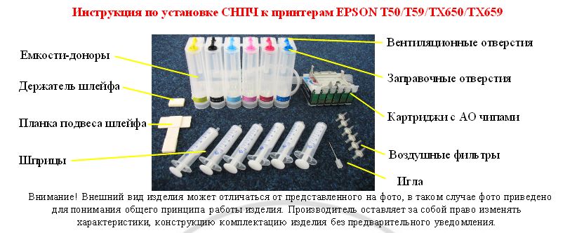

Не в принтере. А на доноре. У Вас ведь там 2 отверстия на каждой банке. Заправочные должны быть плотно закрыты, вентиляционные - открыты. В малых отсеках минимум чернил. Так и есть?
А поднимать, конечно же, нельзя. Возможен излишек чернил (расплывшаяся капля) на внешней пластине ПГ. Можно снять коротким бутербродом. А капа чистая?
Еще бывает (хоть и очень редко, но все же) пластиковая стружка в доноре как загрязнение производственное). Может быть именно сейчас перекрыт ход чернилам, трубка ведь снизу выходит из донора.

Не совсем понимаю какая из банок называется донором? Та что стоит в принтере и бегает по фотографии или СНПЧ?
Я поднял СНПЧ выше принтера и наполнил чирнильницу до самого верха. Может это быть причина?

Короткий бутерброд - это очистка нижней поверхности печатающей головки от грязи и чернильных наплывов без простоя принтера в состоянии "с бетербродом". Т.е. каретку сдвинуть, головку просто вытереть. Детально и с картинками и про бутерброд, и про капу, и еще много для Вас интересного найдете в брошюре. Перейдите по ссылке и полистайте.
Прилагаем описание комплектации СНПЧ для лучшего понимания что/где.
