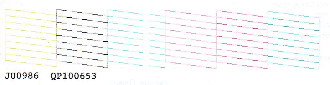

МФУ RX610. СНПЧ капсульная от Ресеттерс, чернила ink-mate eim290. На тесте дюз появился "разрыв" (см. фото). Многочисленные промывки не помогают. Что это - грязь на энкодере или что-то другое?
Проблема возникла у отца, других подробностей пока не знаю. Единственное - 10х15 печатает, вроде, нормально, а А4 - плохо.

|    Сообщение #2 Отправлено 13 ноября 2011 - 19:23   Nikolai67
Просмотр сообщенияAlexandros сказал:
- грязь на энкодере
Оно самое.
|    Сообщение #3 Отправлено 13 ноября 2011 - 19:27   Кавказец
Ну или его повреждение, как один из вариантов.

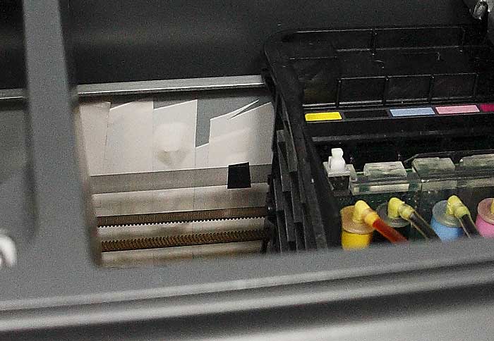

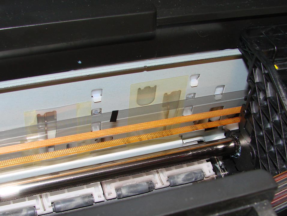

|    Сообщение #4 Отправлено 13 ноября 2011 - 19:49   ЮХа
А что если напечатать тест дюз на исправном принтере, а потом "испортить" энкодерную ленту. К примеру, заклеить часть её черной изолентой. И снова напечатать тест дюз. Что изменится?
Вот так, к примеру. Попробуйте. Я попробовал. :rolleyes:
Тесты дюз выложу позднее, когда другие попробуют :crazy:

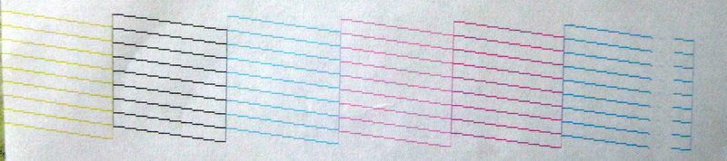

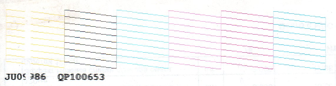

|    Сообщение #5 Отправлено 13 ноября 2011 - 20:24   Nikolai67
Вот, попробовал, никаких отличий от показанного ТС.
  • Прикрепленное изображение: DSC01938.JPG
  • Прикрепленное изображение: img051.jpg
|    Сообщение #6 Отправлено 13 ноября 2011 - 20:27   ЮХа
Странно. Надо попробовать переместить зону заклейки.
Счас.
Попробовал. Действительно, в каком-то месте заклейки появляется похожий эфект.
Значит надо просмотреть чистоту энкодерной ленты.
|    Сообщение #7 Отправлено 13 ноября 2011 - 20:28   Nikolai67
Передвинул изоленту ближе к капе, получился разрыв и двоение.
  • Прикрепленное изображение: img052.jpg
|    Сообщение #8 Отправлено 13 ноября 2011 - 20:43   ЮХа
В том месте, где я заклеивал в первый раз на принтере R270 практически нет изменений в тесте. Чуть размазаны буквы.
Делаю заключение: маловероятно, что на энкодере может появиться светонепроницаемое пятно. Более вероятно, что в какой-то зоне стёрты риски.
Короче: берегите энкодерную ленту!

|    Сообщение #10 Отправлено 13 ноября 2011 - 21:24   Alexandros
Всем спасибо!
Была грязь на энкодерной ленте!

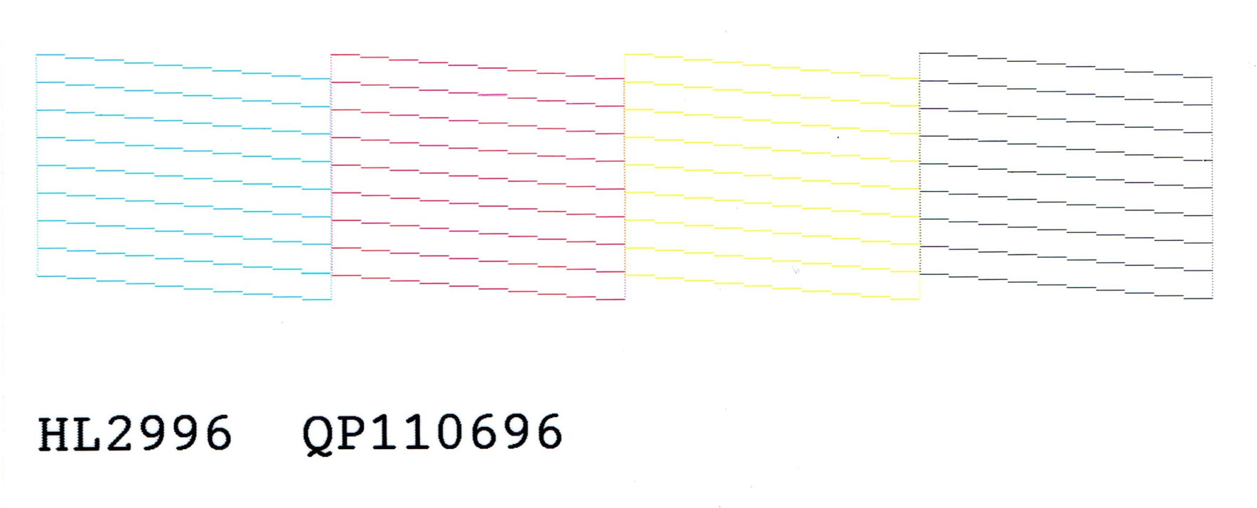

Всем привет!Чтобы не создовать новую тему,спрошу здесь.На тесте дюз,на черном цвете, виден небольшой разрыв,что это?
Принтер Epson tx 419
Чернила InkTec E0007
Бумага Lоmond (0102035), 230г.(глянцевая односторонняя).
СНПЧ капсульная "Суперпринт"
И вообще, что можете сказать по тесту дюз?
Заранее всем спасибо!
  • Прикрепленное изображение: inter007.jpg
|    Сообщение #12 Отправлено 14 июня 2012 - 16:04   Nikolai67
А если ещё раз напечатать тест, в том же месте будет разрыв?
Просмотр сообщенияvoltik сказал:
Косоструй наблюдается на черном, на остальных тоже не много есть. Не идеально, но хорошо.
А ещё можно пожелать, чтобы все такого качества сканы прикрепляли.
|    Сообщение #13 Отправлено 14 июня 2012 - 16:09   voltik
Да,разрыв есть всегда.
|    Сообщение #14 Отправлено 14 июня 2012 - 16:27   ЮХа
Распыление одной ступеньки есть на маженте. Дюза плюёт криво. Выпадение одного плевка одной и той же дюзы в ступеньке чёрного объяснить не могу.
