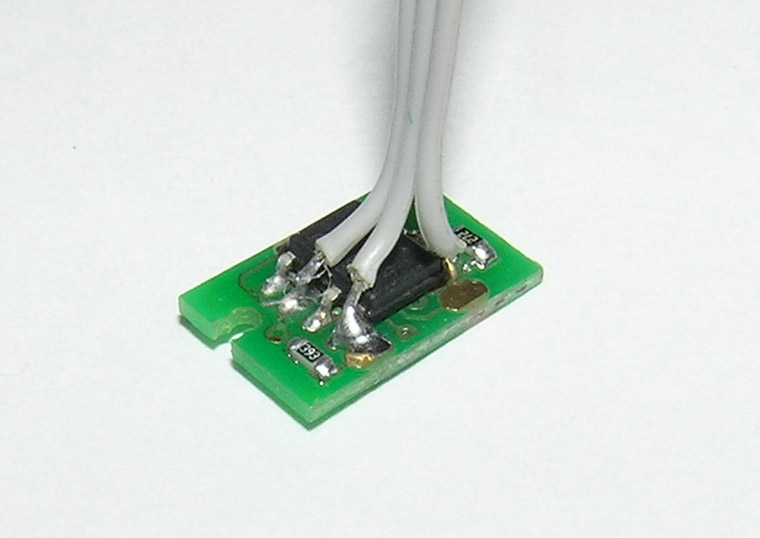

|    Сообщение #2 Отправлено 11 ноября 2011 - 05:50   Dmitriy_KZ
1. бывает что чипы умирают, можно сказать что это нормально
2. распиновка проводов на чипе SCSI-3800 Прикрепленное изображение: PB114559_.jpg
думаю все понятно
3. ПЗК от 3850 подойдут, а вот чипы там другие. на эти ПЗК можно доставить ресеттеровские чипы.
да и пожалуй сказали бы откуда Вы, может было-бы проще....
|    Сообщение #3 Отправлено 12 ноября 2011 - 02:17   amigo58
Спасибо Dmitriy_RZ за ответ.
Как я понял из вашей схемы, эта распиновка SCSI чипа, а вот другой конец провода,
который припаяется к фирменному чипу = не понятно. Центральный провод по инструкции понятно, как паять
а боковые нет. Пришлось паять два раза - менял местами, но толку не было!
Насчет того, что чипы умирают - я это понял. Только долго мне придется ждать пока закончится черный картридж и я смогу
поэкспериментировать с ним! Буду благодарен если пометите концы разным цветом. На инструкции не хватает вашего рисунка. На сайте, как и в инструкции производителя, фотография правой стороны (пайка к фирменному чипу).
