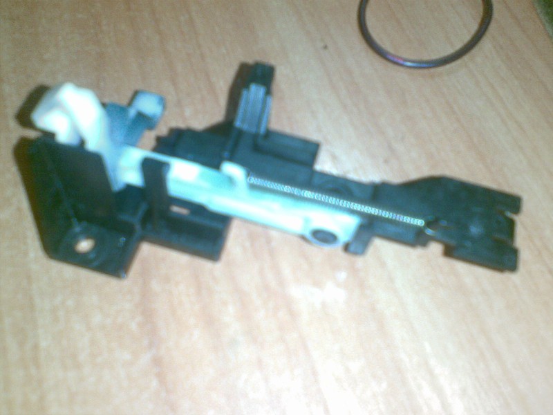

Вроде приклинивает об белую деталь на фото (тягал каретку за ремень раз двадцать), белая деталь опускает пленки вниз, которые головки чистят, белую деталь снял, побробую без нее работать (следов износа на ней не видно)
кстати с завода, черная планка крепится одним саморезом по середине, а предусмотрено два отверствия, то которое видно на рисунку, было свободное, оно обозначено рисунком, но следов от саморезов нету

Если правильно рассмотрел то это фиксатор чтобы в выключенном состоянии и при транспортировке каретка не гуляла.
Можно и снять, а можно и порыть почему она не полностью отпускает картку. Шлейф СНПЧ тож посмотреть надо чтоб тоже не мешал.

нет, эта деталь, после рчистки пленкой головок, откидает парковку ниже, протер её хорошо, от краски, ошыбка исчезла
но после 30 листка, каретка стала посред листа и видало вроде 5100, щас пока проблем ненаблюдается

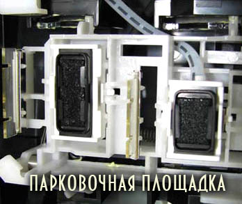

Извиняюсь. Не рассмотрел. Эта деталь нужна чтобы опускать узел парковки после того как каретка уходит с парковки, или опускать если каретка едет в право а парковка приподнята. Без неё не силиконовый нож(пленка как вы говорите) не будет уходить вниз и может мешать движению картеки с картриджами. А ошибка 5100 это чтото мешает каретке двигатся.
Когда ошибка то есть то нет лучше не поленится разобрать узел парковки, снять парковочную площадку,
. Отсоединить от площадки трубки идущие к помпе. Вот тут хорошо описано как снять узел парковки. И промыть под краном струей воды весь снятый механизм хорошенько. После чего смазать смазкой типа литол, и поставить на место.
Иначе ошибка может вернутся. Или периодически появляться, обычно утром при первом включении клинит после чего весь день работает нормально :).

спасибо за дельный ответ, что интересно 5100 висветилась когда каретка у противоположной стороны принтера, не стой где парковка, но парковку всеже промыл, посмотрим что дальше будет
