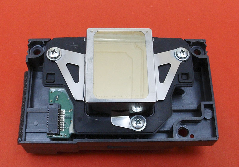

Здравствуйте!Принтер Epson R270 капсульная СНПЧ ,чернила Intek .У меня возникло подозрение что забит фильтр жёлтого цвета на печатающей головке.Обратный отсос шприцом не помог.Решил добраться до фильтра.Снял голову,но не могу снять чернильнозаборные штуцера.Читал где-то на форуме ,что нужно открутить три самореза,расковырять герметик и снять штуцера.Я в упор их у себя не видел.Походу что штуцера на клей посажены,-возможно такое? Или я что-то недопонимаю.
| Сообщение #2 Отправлено 09 ноября 2011 - 17:33
ПГ R270. Три самореза, которые надо открутить. В отражении рабочей поверхности потолочная плитка.

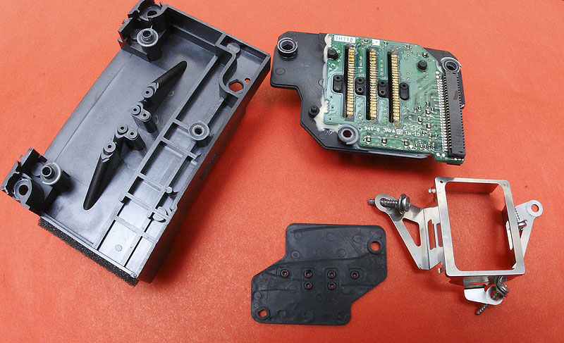

Далее аккуратно тонким инструментом (типа, иглы) разделяем узлы. Слева блок чернилозаборных игл. Можно промывать всеми доступными способами. Справа - конструктив со схемой управления дюзами. Сюда воду не лить!
Внизу прокладка. Видны следы герметика на трёх отверстиях. Пусть это так и останется. Бесполезно и не нужно восстанавливать эти уплотнения.
Снимки сделаны только что, чисто, из уважения к ленивым. Которым влом поискать на форуме.
Успехов!
Успехов!

Всё,понял.Эти саморезы я откручивал,я думал,что есть ещё саморезы,которые разделяют сам блок чернильнозаборных игл.Ещё вопрос,-можно ли сам конструктив со схемой управления дюзами протереть спиртом? Спасибо за ответ.
| Сообщение #4 Отправлено 10 ноября 2011 - 13:22
Протереть спиртом можно. Толко учтите, что даже в хорошем спирте (C2H5OH)имеется некоторый процент воды, которая обязательно сконденсируется на деталях. Придётся сушить. Лцчше делать это тёплой струёй воздуха. Желательно, мощной. Например, от бытового пылесоса (на выдув, предварительно прогретого). В капилярах ПГ при нагреве, не должно оставаться промывочных жидкостей. Их надо удалить чистой водой из под фильтра , а лучше дистиллятом и продуть воздухом.
