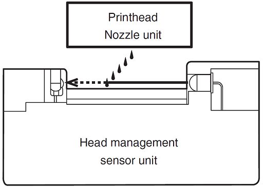

|    Сообщение #17 Отправлено 24 ноября 2011 - 15:43   Freeman Pro.
На скане ПГ№1 тест NOZZLE1 показывает что это не засор а проблема с дешефратором на циане, желтом и на одном из черных пигменте(если только не поможет протирка контактов на каретке и ПГ то подпортился он(дешефратор). Принтер не даст печатать потому как сделает тест (у него есть свой датчик)
Прикрепленное изображение: PGS.png
И если отсутствует более 100 дюз из 2560 то выдается сообщение о замене ПГ
На скане ПГ№2 тест NOZZLE1 показывает тоже самое только на циане и черных водянке и пигменте. Тоже самое, это не засор, просто дюзы не печатают потому что не идет команда печати к ним от дешифратора.
Попробуйте протереть контакты на ПГ и каретке, вдруг поможет. Если нет то только менять ПГ.
