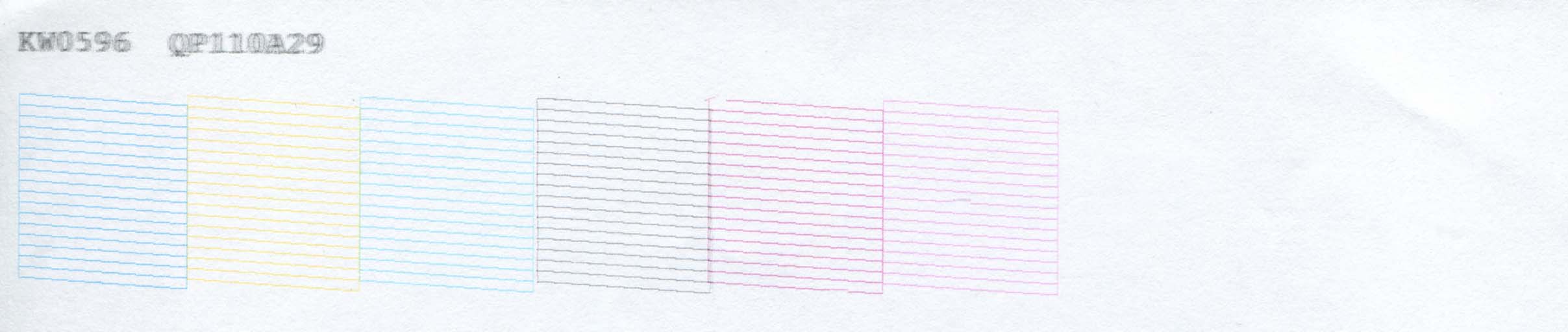

Предыстория: на аппарате стояла какая то "noname" СНПЧ непонятного
производителя, чернила - судя по всему инктек. У человека потек блок
картриджей (LM) и аппарат перестал распознавать чипы. После замены
прокладок и заглушки, течь устранилась, контакты протерли, высушили,
аппарат стал опять определять картриджи. Через время, где то с месяц,

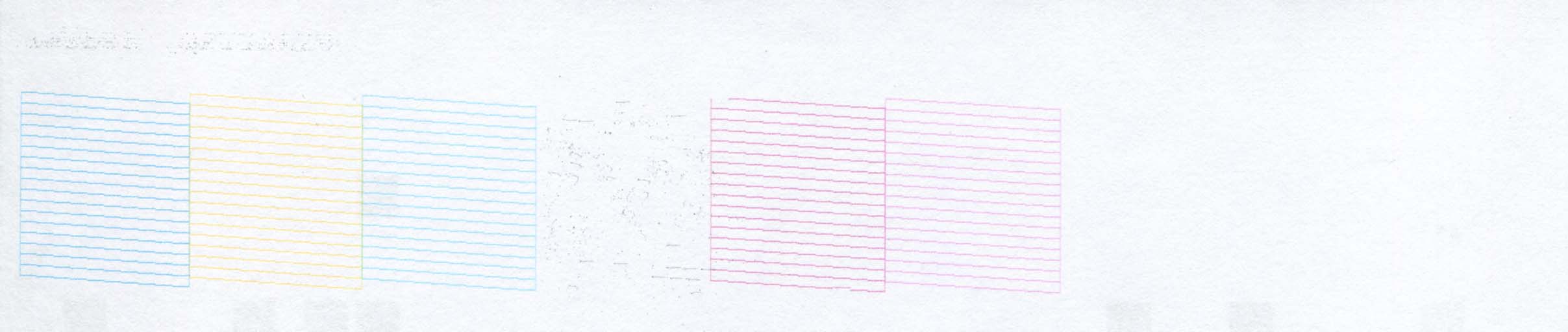

при печати текста, стал сильно двоить черный, тест дюз прилагается.
Несколько прочисток не помогло, при этом наблюдался странный эффект,
один тест дюз как скан выложенный раньше, второй гораздо хуже, дюз как
токовых не наблюдается. После прошествия ночи и включения с утра - стала
появляться данная ошибка ("Произошла ошибка принтера. Выключите его и
включите снова. См. документацию") и в результате, на данный момент,
аппарат включается, головка бегает туда сюда, после паркуется. В
аппарате можно побегать по меню, проверить уровень чернил и т.п., при
выборе что-либо для печати и нажатия кнопки "старт" сразу ошибка.
Кто сталкивался и в чем может быть проблема?

|    Сообщение #2 Отправлено 07 ноября 2011 - 20:03   Nikolai67
Чёрный однозначно менять. И покажи систему и доноры.
