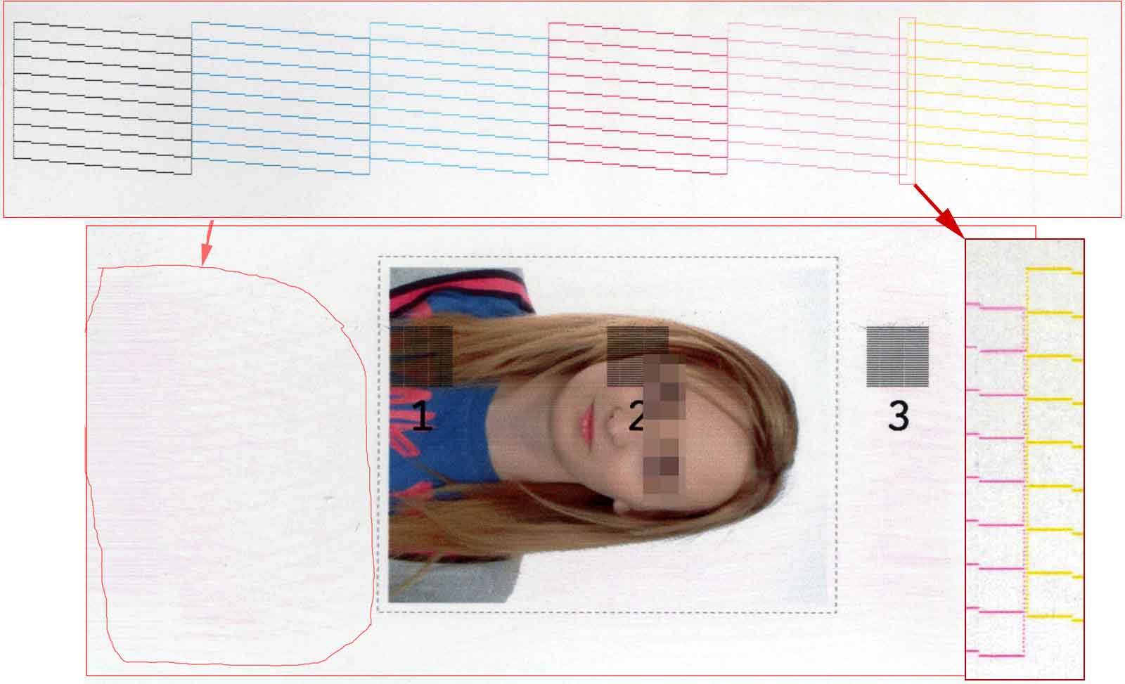

Доброго дня всем. Epson r220 3,5 года, СНПЧ капсульная + чернила INKMATE, печатает 2-3 А4 в день (каждый день) проблем никогда не было ни с чем.
Уже несколько недель заметно сильное полошение + непонятно откуда разбрызгивает пурпурным цветом вдоль печати когда печатаю в режиме Photo RPM (чтобы хоть как то избежать полошения)
Когда печатаю в режиме фото или нормальном, тогда разбрызгивания нет, но полоски на лице видны очень хорошо.
что делал: Снимал голову, отстаивал в ММ, потом шприцом аккуратно продул, дюзы плевались ровно т.е. кривоструй не заметил ни вдоль, ни поперёк.
Прилагаю скан: тест дюз (есть сомнения в светло пурпурном - выделил красным прямоугольником) и полосатая фотка с разбрызгиванием.
Спасибо за помощь.
R220 Разбрызгивает Пурпур+полшение Разбрызгивает Пурпур+полшение

Теперь опять по делу: как убрать такой кривоструй, у лайт маженты который я увеличил, может есть сервисная программа какая нибудь? Нашел какую то прогу, но она работает только с 200 и 210 моделью.
Так вроде бы подача чернил нормальная, дюзы не забиваются
. завтра вечером попробую потянуть шприцом обратно, может какую грязь вытяну. Полошения не так напрягают как пачкания пурпуром на белых местах, в режиме фото РПМ полосы не сильно видны.

Назад капсулы поставил как было, разве от краски может быть такое? появилось то внезапно и полошение и разбрызгивание по белому.
Кстати на фотке не совсем видно это полошение, оно появляется вдоль печати, на изображении и на 2 см до и после него.

Только что промыл систему от EIM1500C LM и заменил на EIM290c (СЛАВА КАПСУЛЬНЫМ СИСТЕМАМ - с картриджами даже не знаю как бы выкрутился) Разбрызгивание мажентой исчезло, надеюсь на всегда!!! Кривоструй, к сожалению остался

АН нет!!! Те же яйца, только в профиль, продолжает пачкать полосками как на фотографии в первом сообщении. Это точно не задевание головой бумаги, потому что полосы не параллельные а как будто от руки набросаны. Голову снимал, вокруг нигде нет пролива, всё сухо. Вопрос к спецам - откуда может ещё сифонить краска, такое ощущение что прорезалось ещё одно малюсенькое сопло, где то на 0,2 пиколитра :-)
нет его там...а вот "саттелиты" могут быть в основном если чернила "замыленные"...пенистые...
Но смотрю Вы меняли чернила...как-то встречалось такое-но прошло само по себе...
