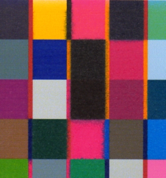

Собственно кроп одной из карт
Бумага вообще не держит + полосит один (а может и не один) из доп цветов или Red, или Blue.
Мое мнение, нужно менять и бумагу и чернила.
Теперь ждем ответа от ТС..........
да, еще момент... цвета очень тусклые... не на столько как у сублима... по ярче... но все равно тусклые-тусклые...

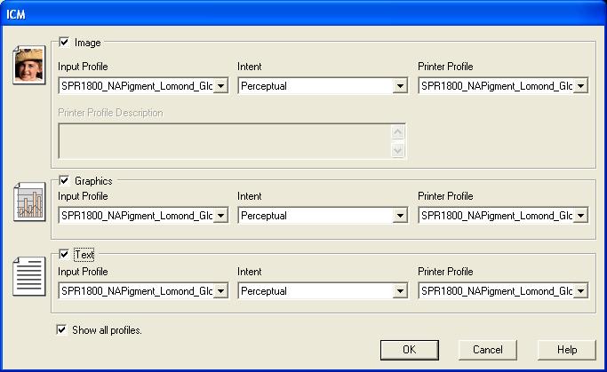

Теперь по присланным профилям.
Прописываю во входящий и исходящий один и тот же профиль. Так нужно?
При такой настройке так же синит, но немного желтого еще добавляет))
Подскажите как точно прописать профили и выложу все сканы во всех режимах. Сканер просто на другой работе, бежать туда времени нет
Дмитрий, насчет бумаги, это была порезанай пополам А3 лмонд, А4 у нас тоже вся такого-же качества, потому еще пару лет назад от нее отказался на маленьких аппаратах, а осталось ее у меня листов 500, вот и пускаю на А3
В нашем городе чернил на него вообще не найти.А достался он мне с СНПЧ уже заправленый и баночки на доливку были прозрачные ПП без этикеток.
Сам сменил только один цвет - циан, залил Инктек Е0007-01LC
На стандартных проверках голов ничего не полосит, все дюзы целые, сервисные тесты не делал.

человек, во первых входной профиль в зависимости от источника srgb или adobe rgb,
а вторых профили дело индивидуальное.

на счет профилей просмотрел, что твои - не прав.
сами профиля показывают большой перелив чернил.
у принтера подлечить полосатость надо и заново профиль построить.

Илья, у Вас профилями не порядок, я смотрел их, внутри они ужасны.
Вам надо принтер в порядок привести ( что бы не полосил ) и заново профили строить.
| Сообщение #37 Отправлено 29 декабря 2011 - 13:22
Так и осталось.
Бывает, когда головку прочищаешь под давлением и переливает один цвет в другой. А я как раз желтый чистил.
