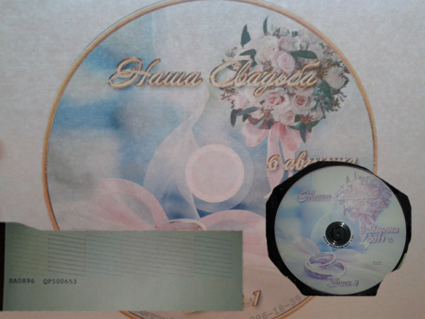

Здравствуйте, подскажите почему так получается? Когда печатаю на бумагу меня все устраивает, тест дюз тоже в норме (за исключением небольшого двоения черного цвета), а когда печатаю на диск, то как будто не хватает какого то цвета. Может у кого так было? и как с этим бороться? Пользуюсь СНПЧ "Chernil.net" пользуюсь примерно пол года, проблем не было.

| Сообщение #3 Отправлено 06 ноября 2011 - 17:54
Как я понимаю из-за двоения черного может получиться только двоение черного (если ошибаюсь поправте), а у меня как будто нет какого цвета (видно на фото). Чернила я покупал "Hatti" написано сделано в Финляндии.
| Сообщение #4 Отправлено 06 ноября 2011 - 18:05
Вы оооочень сильно ошибаетесь, при печати чёрного и его оттенков используются и цветные чернила тоже, а вот в получении других цветов и оттенков чёрные чернила принимают непосредственное участие, поэтому полосы и как вы говорите эффект того что у вас
Да, и ещё к сведению, не важно где сделаны чернила, чёрный цвет у многих производителей является самым проблемным!
Меняйте чернила с полной промывкой системы и ПГ!

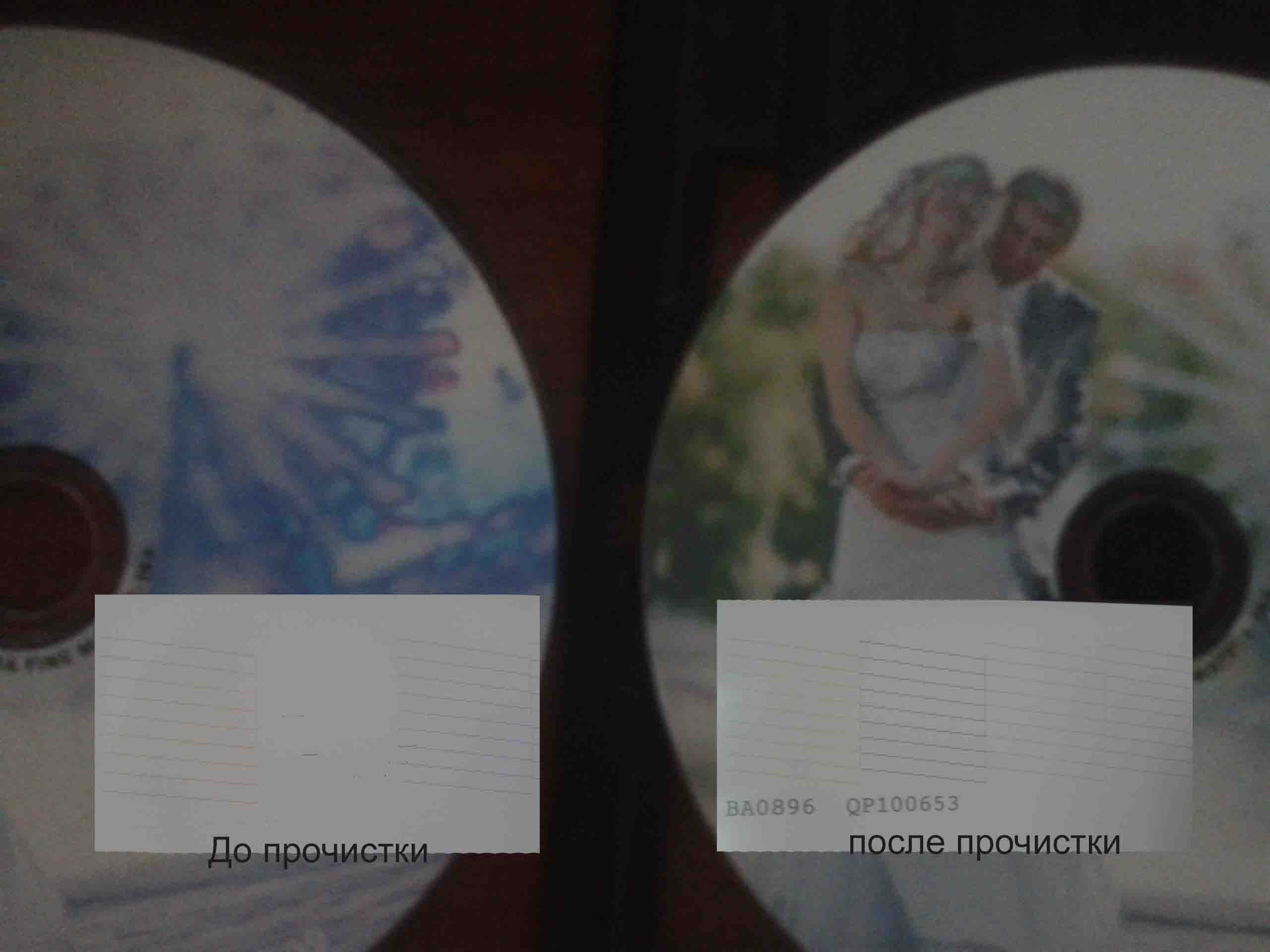

| Сообщение #8 Отправлено 11 ноября 2011 - 12:13
Делал около 7 бутербродов вечером, потом еще 7 утром, дал отстояться принтеру, сделал тест дюз, все было нормально и думал, что проблема исчезла.
Сегодня начал печатать на диск и снова таже проблема, сделал тест дюз, черного вообще не было, потом прочистил, тест дюз был на 5-ку, напечатал опять беда. На фото видно что было и что стало. Тесты делал на фото бумаги, ни каких искажений или двоения нет, если нужно попробую сделать более качественный снимок теста. Помогите в каком направлении мне идти?
| Сообщение #9 Отправлено 11 ноября 2011 - 16:13
1. печатаем на бумаге
2. клеим (двух сторонним скотчем) ту же бумагу на CD, и печатаем тот же макет.
Для чистоты эксперимента надо сохранить тот же режим печати (хотя бы по времени чистой печати)

| Сообщение #14 Отправлено 12 ноября 2011 - 11:58
Напечатал в одном режиме
...ну знаете ли ...по такому скану Вам можно давать много разных советов...а порой и не очень технических.

| Сообщение #16 Отправлено 14 ноября 2011 - 00:18
dimdelfin
Слава2-интеллигентный человек,а Гога2-нет.
Ваш скан-говно. Если хотите совета,потрудитесь выложить вменяемые изображения и укажите пож,какое из них на фотобумаге а какое на СД.
Используйте проверенные качестненные болванки. Возможно "финские" гчернила несовместимы с Вашими гболванками.
На альтернативе обычно на СД получается искаженная цветопередача. Приходится делать специальный профиль печати для СД.
Ну и что мешало перед задаванием (стесняюсь сказать)вопросов поюзать форум например http://reseters.ru/...p?showtopic=788 ?
| Сообщение #18 Отправлено 14 ноября 2011 - 10:45
[i]dimdelfin
Если Вы и на свадьбах так снимаете,то у молодоженов могут родиться неполноценные дети...Что в редакторе гистограмму нельзя было поправить? Так и выложил недодел...
Качество всех трех изображений примерно одинаковое-те говно. Только на диске при печати двинуть бы движки коррекции. Лучше профиль.
| Сообщение #19 Отправлено 14 ноября 2011 - 11:38
Причем здесь движки коррекции при печати? Если я пол года печатал и проблем не было? А теперь они что сползли? При чем на бумаге так же печатает! И еще вот что, внизу диска написан мой номер телефона черным цветом, а печатает как будто я его белым сделал (т.е. черный не печатает)
