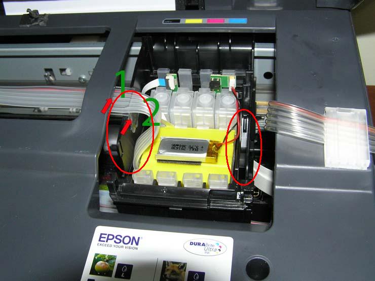

Вот установка СНПЧ на вашу модель, человек мастер своего дела, как видите на фото крышки на картриджах вообще там нету и об этом даже не упоминалось!

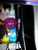

1. принтер новый (конец октября). да и куплен в Италии. Может быть Епсон решил обеспечить свои фин. интересы каким-нибудь нововведением, особенно в этой части света. И вставил этот датчик. Вопрос в этом случае - где находится?
Может тут?

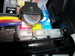

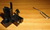

2. возможно я что-нибудь напартачил при снятии крышки (кстати там есть пластмассовая фишка-держатель без поломки которой нельзя просто снять крышку, так как её крепление, в виде стрелы, нельзя вынуть из своего отверстия не поломав её. Вот она отремонтированая.

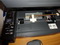

А вот куда она вставляется (в правом нижнем углу).
Но после ремонта и вставки на своё место - тот же результат!

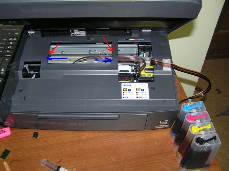

Те способы укладки, в т.ч. и от ИнкСимтем, выложенные в сети НЕ РАБОТАЮТ, цепляется все и вся.
Собственно для этого инструкция и была сделана.
Синими стрелками указано направление движения ПГ, а красным где цепляется.
Если есть желание проложить шлейф так, как у "всех", то реж в каретке дырки
Удачи!
