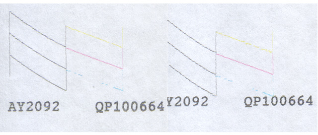

Привет всем! Столкнулся с проблемой, которую не могу решить уже несколько дней. Не печатает синий цвет (точнее печатает 10% дюза от всего цвета). Принтер по текстилю - переделанный epson t27. СНПЧ фирмы IST. Чернила фирмы COLORS для текстильной ткани. До этого напечатали 600 футболок, все было нормально, но в один прекрасный день пропала серединка дюза синего цвета, и он стал естественно полосить. Начал со штатной прочистки раз 15 - не помогло. Вставил промывочные картриджи, чистил раз 20 - не помогло. Поменял ПГ - абсолютно тоже самое, тут я уже потерялся. Ладно, поменял систему на туже самую IST и опять тоже самое, нет серединки дюза. Посоветовали налить в промывочный картридж промывки, подкрасить ее и напечатать дюз (проверить не чернила ли синие подводят)- ДЮЗ ОПЯТЬ ТОТ ЖЕ САМЫЙ
Предполагаю ваши замечания по чернилам, мы именно ими из этих же банок напечатали 600 футболок и все было ОК, так и остальные цвета нормально печатают. Думал может что с помпой, промыл ее (заливал в капу промывку и шприцом вытягивал со слива), проверил качает. Вообщем я в растерянности, и крайне интересно разобраться в этом.

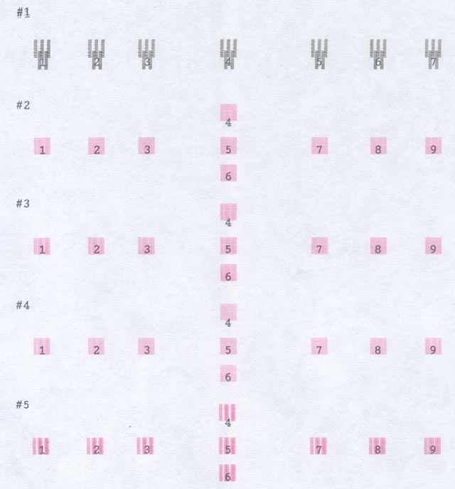

показал бы хоть...согласно Правилам ессесно тест дюз.

| Сообщение #10 Отправлено 05 ноября 2011 - 13:49
В ближайшем бущем...это ожидает и чёрный и крсный и жёлтый...по "кривострую" судить можно.
