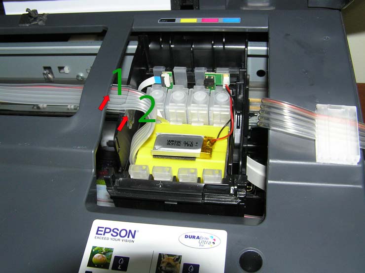

* ввиду отсутствия места, в трех местах шлейф садим на ПЕРЕГРЕТЫЙ, почти кипящий термоклей (1, 2, 3)
Прикрепленное изображение: 01.jpg

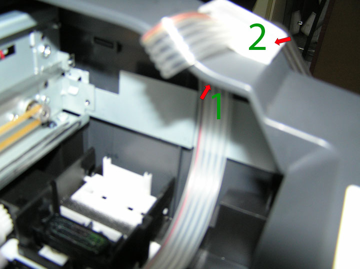

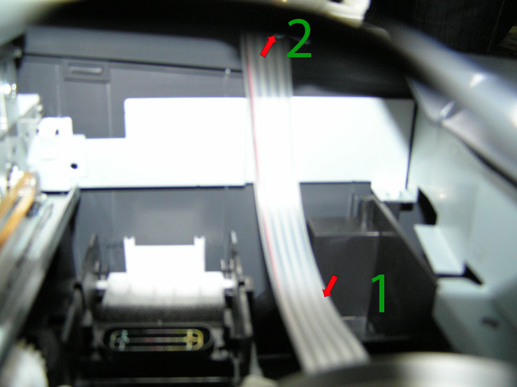

подгоняем ПГ к "обрешетке" и ищем наиболее свободное место
8. проверяем не цепляет ли (1)
9. садим "Г"-образную клипсу на термо клей
Прикрепленное изображение: 02.jpg
10. отгоняем ПГ влево и укладываем шлейф около капы. Шлейф уходит чуть вниз (1)
11. устанавливаем клипсу (2).

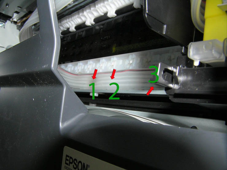

Прикрепленное изображение: 03.jpg
Прикрепленное изображение: 04.jpg
Вид с другого ракурса.
1 - внутренняя клипса
2 - внешняя
Вот в принципе и все!

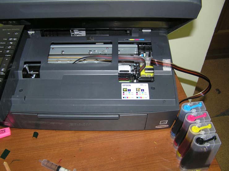

Заправляем СНПЧ и тестируем.
Общий вид с открытой крышкой

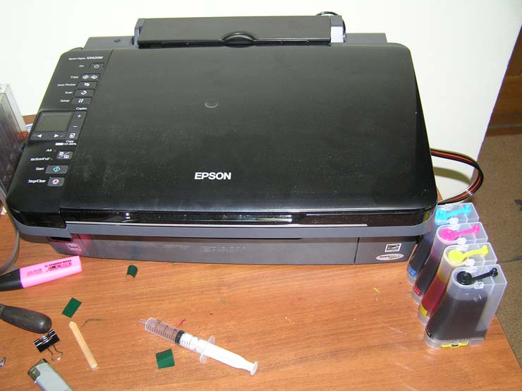

Прикрепленное изображение: 05.jpg
с закрытой крышкой
