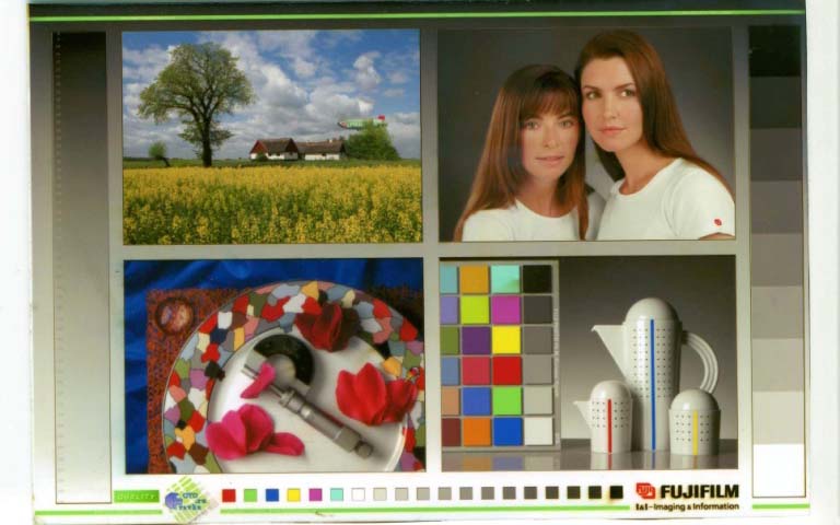

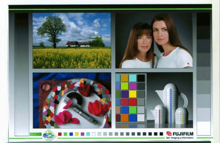

Недавно купил бумагу Lomond суперглянцевую 280 г/м2 мягкий белый. Качество очень сильно удивило в плохом смысле слова.
Привожу сканы отпечатков:
Только что напечатанно
2-е суток пролежал на окне с двойным стеклом
Чернилами пробовал печатать InkTec E0010 и Ink-Mate EIM290 - результат аналогичен.
Такой быстрой диградации я еще не встречал. Обычный глянцевый Lomond выгорал до подобного состояния в таких же условиях за месяц, Lomond микропористый ранее - за месяц на глазок не изменялся. А тут микропористый формата А4, куплено 5-ть пачек и такая засада - только на выброс! Нужно напечатать фотографии А4, и уж не знаю какую бумагу купить?
Кстати, если просто на столе в помещении лежат отпечатки на той злополучной бумаге, тотоже довольно быстро краснеют и бледнеют, только помедленнее
| Сообщение #55 Отправлено 22 июня 2012 - 11:18
да, это сочетание этой бумаги и неоригинальных чернил, такое встречается. Если возьмёте чернила пигмент оригинал, отпечатки будут стойкие как обычно. Я видел бумагу Митсубиси, она от оригинальных водных чернил Эпсон для 9600 выцветала на раз, а от оригинального пигмента для 9880 была стойкой. Наши соболезнования))

| Сообщение #59 Отправлено 22 июня 2012 - 22:30
это,скорее всего, такая медленная стабилизация.
Нет. Изменения отпечатков стремительно продолжаются и далее - становится все бледнее и краснее. И сама бумага тоже краснеет и сворачивается. На InkTec E0010 за пару недель цвет так вообще практически исчезал оставалась очень светлая красная картинка. Ранее вседа покупал Lomond Premium Super Glossy 260 г/м2 и А4 и 10Х15 - подобного не возникало никогда. Напечатал на Lomond 300 г/м2 Superglossy 10Х15 из старых запасов - все впорядке. Видимо какой-то компонент той бумаги жестко разрушает краситель
