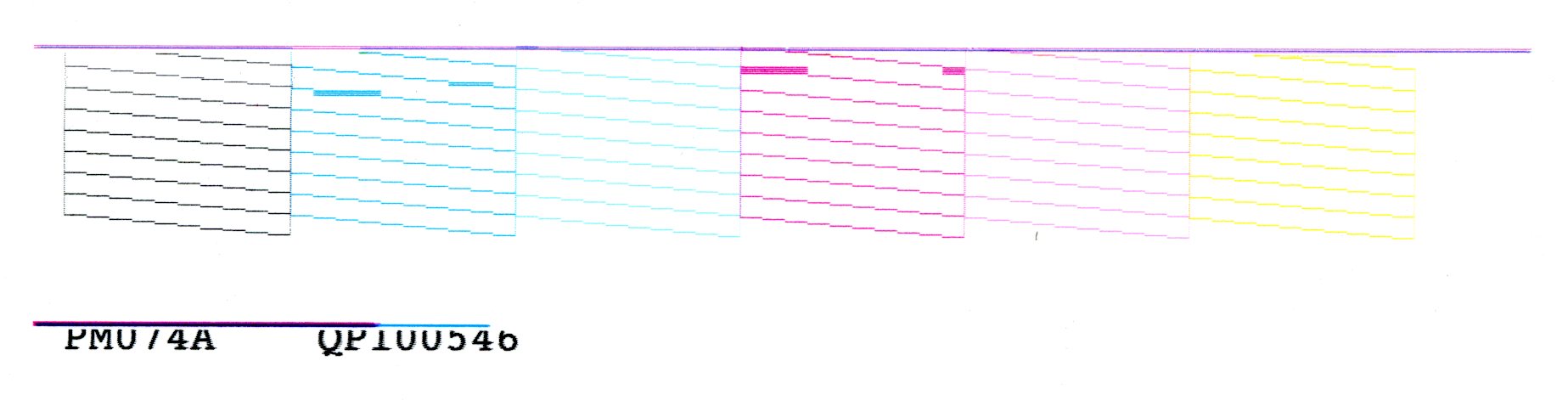

Принтер Epson R200 - с 2006 года, использовался не интенсивно.
Встал из за переполнения счетчика памперса.
Сбросил счетчик и прочистил дюзы с помощью утилиты ssc service.
Получил такой тест дюз
Прикрепленное изображение: img047.jpg
На фото - полосы
на тесте калибровке тоже цветные полосы
В FAQ в примерах теста дюз есть подобное изображение - при попадании промывки на контакты или шлейф и резюме, что не лечится, т.к. выгорает электронника.
Но в моем случае жидкость никуда не попадала(визуально), и
самое главное - После ряда безуспешных попыток вернуть качество с помощью стандартных мер прочистки, на следующий день принтер заработал идеально.
Я отпечатал несколько фотографий и был уверен, что проблема решена. Но со следующего утра, все вернулось на свои места и хороших результатов я уже не видел.
Те же полосы и те же прострелы на тех же самых местах.
Ставил катриджи с ММускулом, делал усиленную прочистку, бутербродил - никаких изменений.
Чернила RDM privision, бумага Lomond mate, СНПЧ - не устанавливал.

Замыкает где-то. Может залил промывкой, чернилами, может шлейф надломился. Ищите.
