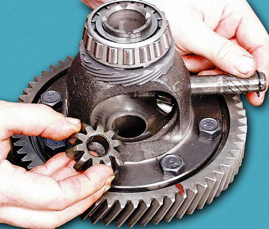

  • Прикрепленное изображение: 57.2.jpg
|    Сообщение #43 Отправлено 24 декабря 2011 - 18:44   Кавказец
ГЫЫЫЫЫЫЫЫЫЫЫЫЫЫЫЫЫЫЫЫЫЫ)))))))))))))))))))))))))))) :acute: :yahoo:
Такие?
Да, такие, когда начинается пыление из ПГ на бумагу при печати начинают вываливаются шестерёнки с подшипниками))))))) :yahoo: :rofl:
Николай +

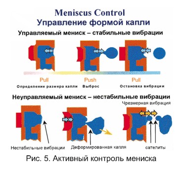

|    Сообщение #44 Отправлено 24 декабря 2011 - 23:19   Vity@s
Не а, такие:
Прикрепленное изображение: Epson-Micro-Piezo_6.jpg
