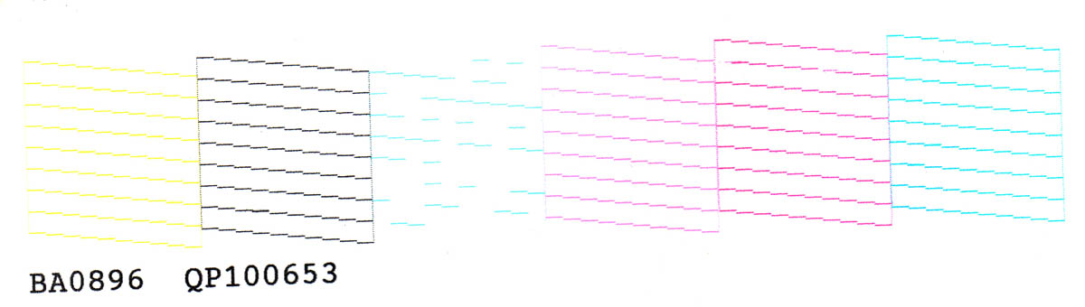

Купил новый EPSON P50 с установленной СНПЧ IST, чернила inkmate
При печани первой же страницы начались горизонтальный полосы (печатал на обычной бумаге в режиме текст и картинки).
На тесте дюз сильно покоцан светло-голубой цвет и немного остальные.
Прикрепленное изображение: дюз2.jpg
Прочищал несколько раз с перерывами, все кроме light cyan восстановились
В чем проблема? ПРИНТЕР НОВЫЙ

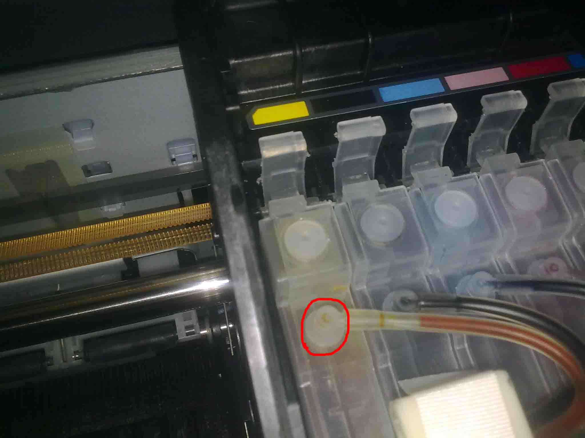

Пришел домой и опять обнаружил воздух в шлейфе(около сантиметра - меньше чем раньше) на входе в катридж: все тот же светло-голубой цвет!
|    Сообщение #18 Отправлено 01 ноября 2011 - 17:14   Кавказец
Воздух сосёт значит.
Проверь манжету уплотнительную (беленькая обведенная красным резинка вокруг Г-образного штуцера)
Прикрепленное изображение: 01112011056.jpg
и ликвидируй подсос воздуха!
