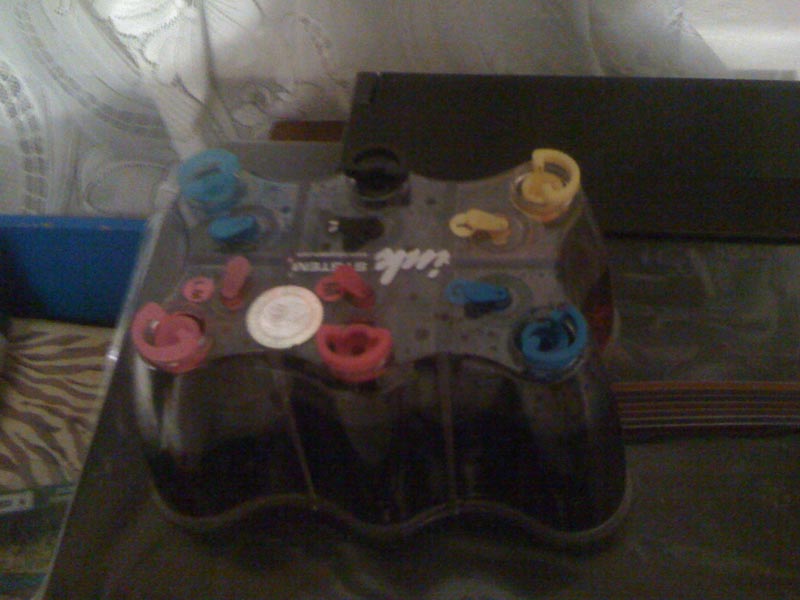

Прошу прощения, достаточно редко сталкиваюсь с принтерами, но возникла проблема, и очень надеюсь на вашу помощь.
Был приобретен с рук Epson T50 с СНПЧ, видимо картриджного типа.
1)При подключение заметил воздух в шлейфе, при попытке печати, результат был получен "розового" цвета.
2)Сделал штатную прочистку головки использую драйвера принтера, после чего было напечатано пару более менее адекватных фотографий.
3)Затем принтер стал полосить, и изображение стало снова "розовым".
4)Была предпринята повторная чистка, которая не дала результата, после чего ещё раз 8(кстати вредно ли это?), без результата.
Не хочется прибегать к ручной чистке, хотя почитав форум, склоняюсь к тому, что это потребуется.
Какие действия мне лучше предпринять, и какая информация вам ещё нужна, чтобы хоть как-то мне помочь...?
p.s. сейчас цветов вообще почти нет, т.е. лист залитый черным, выходит абсолютно белым, пробовал красным, та же ерунда.
воздух кстати из шлейфа ушел в картридж.
p.p.s тут вот у человека была проблема похожая, ссылка, только я так и не понял его решения, у меня тоже вроде сверху Доноров заглушки, их же не открывать надо?))))) или я совсем дурак?))
Заранее всем огромное спасибо, с уважением, Сергей.
Во первых оформить тему согласно Правилам форума
Ну и сфотографировать доноры.
| Сообщение #4 Отправлено 01 ноября 2011 - 00:58
Вот именно по этому и хотел фото доноров увидеть!
Большие пробки должны быть закрыты, а маленькие открыты - это рабочее положение.
Если все будут закрыты, то печатать не будет!
Открой маленькие пробки и сделай две-три прочистки, и всё должно наладится!
| Сообщение #5 Отправлено 01 ноября 2011 - 01:00
сейчас попробую выдернуть их(маленькие) и напечатать)
| Сообщение #6 Отправлено 01 ноября 2011 - 01:04
Прочистки не забудь сделать!
| Сообщение #7 Отправлено 01 ноября 2011 - 01:10
Сделал, все пришло в норму, огромное вам спасибо.
