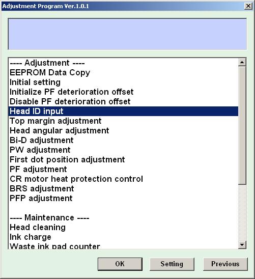

Ни чего "вшивать" не нужно! Через АР прописать только HEAD ID, больше ни чего не трогай.
| Сообщение #3 Отправлено 31 октября 2011 - 10:54
Adjustment Program
И то если понадобится, бывает (но не всегда) и такое что ничего прописывать не нужно!
| Сообщение #4 Отправлено 31 октября 2011 - 10:56
А как это сделать? Вот можно как для чайников. Я просто термины эти пока не понимаю. Желательно пошагово. Что как и куда...

Да это я понял. Если бы не нужно было, то вы бы мне об этом не говорили... Просто прописать именно эти слова? Или в указанном пункте написать именно ID ПГ? И как его мне узнать? Ну поподробнее... Нужно ли вклучать принтер, или нельзя? Где написан ID Головы? (((( Блин... чувствую себя первоклассником(((

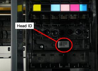

Эм... а нет фото ПГ где этот код написан? Чтоб 100%. Просто тут ошибиться нельзя. Чтоб я не спутал серийник и ID. Заранее спасибо за суету)))
Всем удачи и побольше прибыльной работы!)))
| Сообщение #12 Отправлено 31 октября 2011 - 12:17
На картинке показана наклейка с номером.
Слушай, я тебе один вещь скажу, только ты не обижайся. (с)
Если никогда этим не занимался - отдай специалистам, хотя бы не погорит всё во второй раз. Не всё так просто, существует много изящных способов избежать ошибок в ремонте Эпсонов. Первый из них - учиться на чужих. Поверь, тренироваться лучше на кошках (S22,T26,T27), а Т50 - хороший аппарат. Если в умелых руках.
