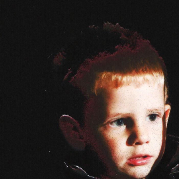

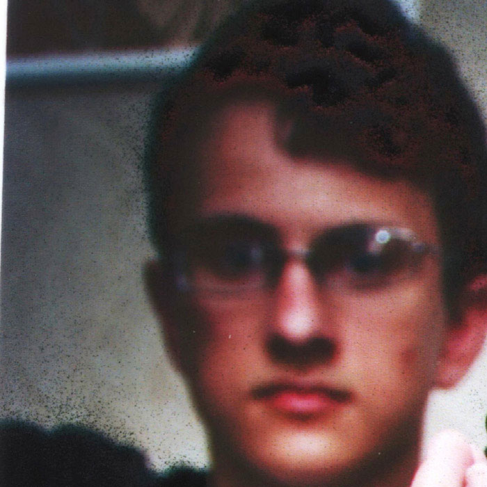

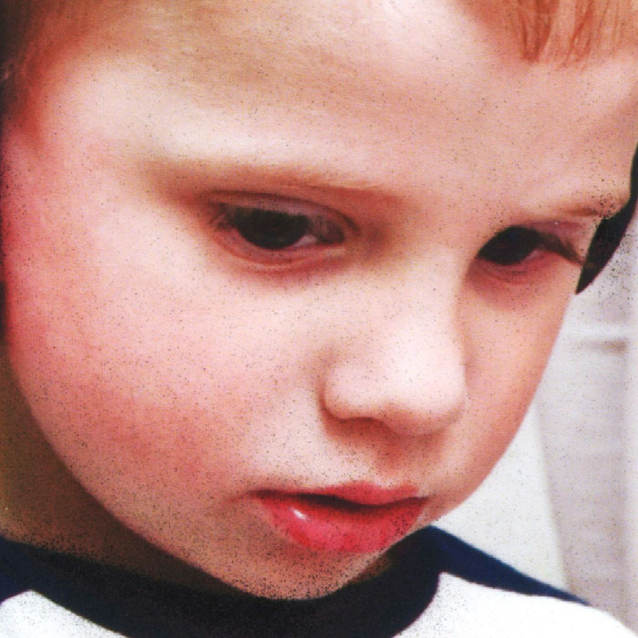

Много читал про двоение черного.
У меня на фотоотпечатках все заливается черным, брызги, отсутствие темных полутонов.
Уже могу предположить, что моя проблема в загустевшем черном цвете от IncTek 0010, принтер Epson T59, картриджная СНПЧ.
Пока не пробовал ничего делать, советов очень много, лезть в принтер страшно пока..
Друзья, посмотрите пожалуйста отпечатки, я правильно понял проблему с черным?
картинки кликабельны, большой размер.
Спасибо заранее. Кто боролся и победил подобную проблему, пожалуйста, поделитесь рецептом.
T59 Разбрызгивание черного цвета

вы подтверждаете, что проблема мною понята верно, дело именно в чернилах?
А сие только Вы можете или подтвердить или опровергнуть...за Вас сие никто не сделает.
