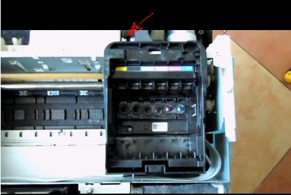

| Сообщение #10 Отправлено 30 октября 2011 - 17:36
Где стрелка, там "шестерёнок" нету.

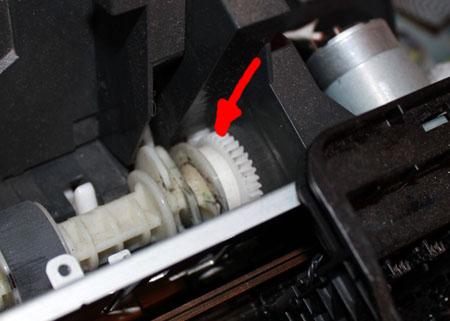

| Сообщение #11 Отправлено 30 октября 2011 - 17:40
задам наверно дурацкий вопрос - что я там должен увидеть? там все вращается..это место разбирал, треск я так понимаю издает подпружиненный стопор находящийся на шестерне т.к если его слегка прижать то треска нет
| Сообщение #12 Отправлено 30 октября 2011 - 17:48
Юха, а это что тогда ?
а шестеренка-то есть, (точнее шестеренки, за стрелкой там можно еще одну разглядеть) значит это Вы про кого 2 пункт написали ? Не ужели про себя... ? Хотя здорово когда человек самокритичен :-)
drovosek25, сборка-разборка данного узла (если все аккуратно, следуя сервис-мануалы) помогает в таких случаях.
2. не слушать идиотов
| Сообщение #13 Отправлено 30 октября 2011 - 17:49
во точно эта шестерня, а на ней на малом диаметре стопор он и трещит. я так понимаю функция этого стопора обеспечивать направления вращения только в одном направлении? прихожу к выводу что в моем случае шестерня проворачивается обратно отсюда и треск
