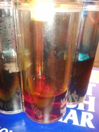

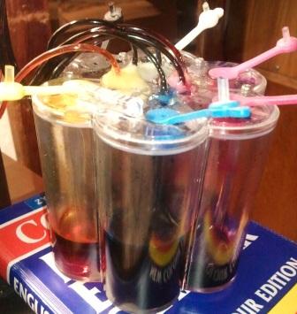

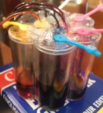

|    Сообщение #4 Отправлено 26 октября 2011 - 22:14   alexz007
К сожалению, разрешено вставить фотки суммарным размеров 100 кб, пришлось сжимать, поэтому качество существенно ухудшилось.
Действительно, отдельного отсека с воздухом там нет. Есть только отсек для заливки чернил, заливная горловина, воздушное отверстие в ней, и трубка для подключения шлейфа.
Прикрепленное изображение: Фото1301.jpg
Видна трубочка внутри донора, по которой поднимаются чернила к шлейфу.Прикрепленное изображение: Фото1288 -1.jpg
Поэтому, после чтения форума, я сделал вывод, что это просто баночки, но заводские. Я прав? Если нет, где ошибка?

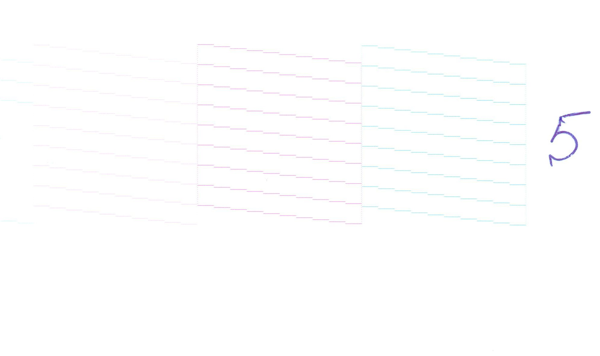

При этом прошу заметить, что уровни чернил в донорах разные – самые низкие в красных =1,5 см (печатают нормально), желтый выше красных, св-синий и черный одинаково и, наконец, синий = 3,5 см. Разница между уровнем красных (мин.) и синим (макс.) 2 см. (красные, синий и черный – печатают нормально)Прилагаю часть теста дюз на фотобумаге Epson Premium Semigloss.
Прикрепленное изображение: тест дюз 005 -1.jpg

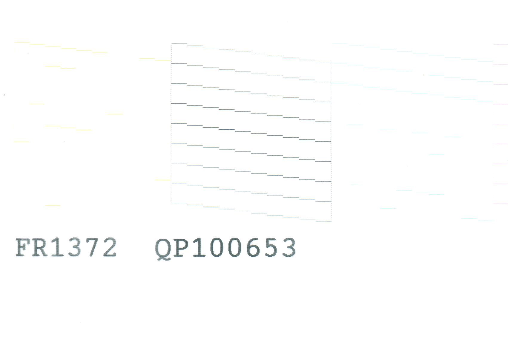

В самих донорах НЕТ отдельного отсека для воздуха - все в одном и чернила, и сам воздух. Пробка заливочной горловины всегда открыта.
Продолжение теста дюзПрикрепленное изображение: тест дюз 005 -2.jpg
