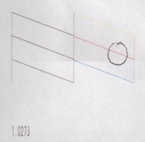

Добрый день!
На принтер S22 установил СНПЧ и залил туда сублимационные чернила InkTek и в итоге стали появляться небольшие полосы при печати (на родных картриджах такого не было). В тесте дюз мадженты одна из дюз стреляет немного криво, это видно на картинке в прикрепленном файле. Что делать в этом случае? Принтер совсем новый. Подумываю сделать ему бутерброд, но боюсь, что хуже будет. Помогите починить.
S22+сублимационные чернила InkTek= проблема

Самое интересное, что в 2007 году я так же купил СНПЧ к R300 и залил туда корейские чернила. В результате точно так же одна дюза совсем пропала, а еще 3 стали делать то же самое - стрелять не туда, куда нужно. Тогда бутербродом пропавшую дюзу удалось вернуть, но те, что кривые так и не восстановились. Тогда принтер я подарил приятелю. И сейчас происходит практически то же самое. Это еще можно считать совпадением, видимо мне надо еще один принтер купить и уже если там дюзы косить будут, то это уже закономерность...(
Еще помню, что на кривой канал (циан) ставил рабочий (желтый) картридж и в итоге то же самое - стреляла криво. Те это всетаки не в чернилах, а в головке что-то..((
