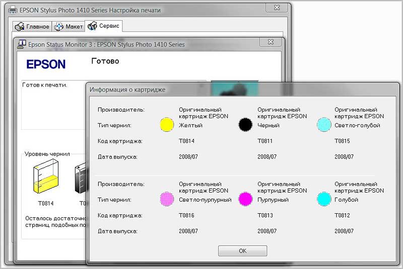

После израсходования оригиналов установили снпч инксистем, принтер сигналит о отсутствии чернил, а монитор говорит что картриджи не совместимы с принтером, сьездил сегодня к диллеру мне поставили другой чип, установили, и то же самое! вопрос к опытным пользователям на что похожа сей ситуация?

и забыл добавить что после бесполезных попыток завести снпч, для интереса поставил оригиналы и принт тоже сообщает что несовместимые картриджи, видимо потому что они пусты?
горит индикатор питания и красная капля.

| Сообщение #7 Отправлено 26 октября 2011 - 10:07
Несовместимы или пусты это две разные вещи.
Глюкнуло его немного скорее всего, у меня так на ТХ650 было, вытащил с коробки и сразу СНПЧ на него, а он мне картриджи мол не могу распознать, несколько комплектов чипов попробовал и безрезультатно, оригиналы вставил а он их тоже не понимает, не могу говорит распознать и хоть ты тресни. Выключил из сети на 3-4 часа (предварительно вытащил из каретки картриджи), включил вообще с пустой кареткой , он попросил картриджи, сначала дал понюхать оригиналы - всё ОК, потом и СНПЧ узнал!
| Сообщение #8 Отправлено 26 октября 2011 - 17:41
спасибо за ответы! проблема решилась, заменили еще раз чип, в этот раз на совместимый.
а с оригиналами наверно глюк был всетаки..

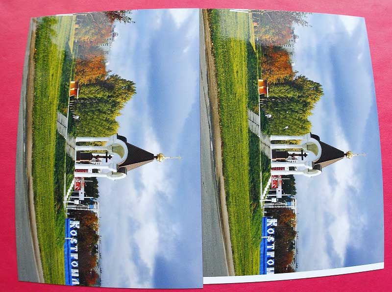

Помогите плз, граждане!
в чем может быть причина? ставлю много фото 10Х15 печатать, все одного формата
напечатав почти половину стал оставлять белую полосу 5мм, т.е. не допечатывает немного

| Сообщение #12 Отправлено 10 декабря 2011 - 16:35
перезагрузки, выключения не помогают, настройки не менялись
И не помогут...
для Epson 1410 нужна бумага не просто 10х15 см, а 100(102)х152 мм, поэтому на обычной 10х15 он оставляет полосу потому как из-за нехватки этих 2 мм. принтер думает что лист кончился и завершает печать раньше.
Так делает вся серия Epson TX/РХ (кроме ТХ/РХ 650/659/660) и вся серия Epson SX.
Полосы не остаются на бумаге Lomond Premium, ProfiLine микропористая, хотя они идут формата 10х15 см.

странно бумага provision 10Х15, много снимков уже печатал на ней, полос не было, появились не с того ни с сего.
Ничего странного, принтеры которым требуется бумага 100(102)*152 мм. очень частенько печатают на обычной 10*15 см. вполне нормально, но бывает что полоски всё же появляются иногда, это объясняется тем что бумага непремиум класса не стабильна от партии к партии.
Я например печатаю на Lomomnd Premium и ProfiLine микропористая на ней 1410 и даже ТХ/РХ серия печатают без полосы всегда, а вот на обычной глянцевой/матовой бумаге Lomond и ProfiLine полосы остаются.

Где-то я писал свои наблюдения о печати этом формате.
Специально вырезал фотобумагу и обычную офисную в один размер, посылал на печать с одного и того же приложения, одно и тоже изображение. Так вот, на фотобумаге допечатывает до конца, а на офисной оставлял не допечатанную полосу.
Вот так вот. Как хотите так и понимайте. Какой вырезал размер (100х150 или 102х152) бумаги не помню.

Фотобумага EPSON Premium Glossy Test Pack 10х15 (4х6 In). Реально - 152х102 мм. Принтер Epson 1410. Напечатаны два отпечатка. Правый перед печатью обрезан до 150 мм. Извините за фишай.

Ну вот видишь Frame, вот и вся проблема...
