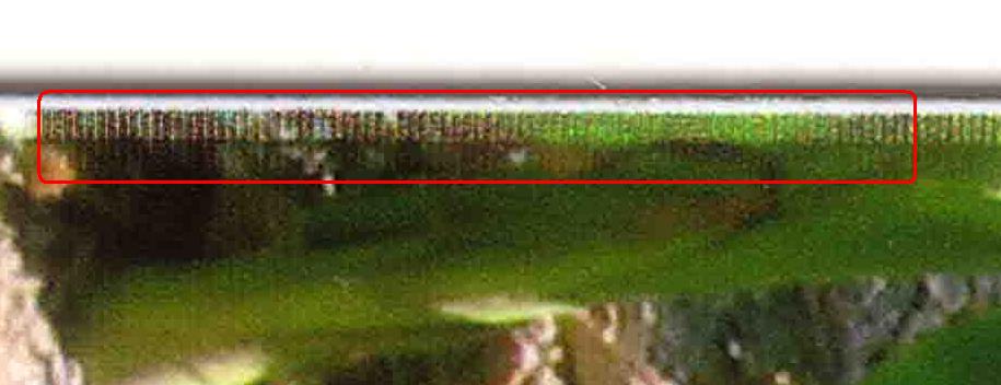

|    Сообщение #10 Отправлено 24 октября 2011 - 19:02   Dmitriy_KZ
ели бы он был в порядке, то голова бы точно знала где она в данный момент находится, и не ссала бы где попало.
вот такие "порепины"
Прикрепленное изображение: Безымянный1.JPG
появляются только тогда, когда ПГ не может с позиционироваться.
Вариантов 2
1. грязный энкодер (большинство случаев)
2. сухой и грязный вал. (реже, слышно на звук)

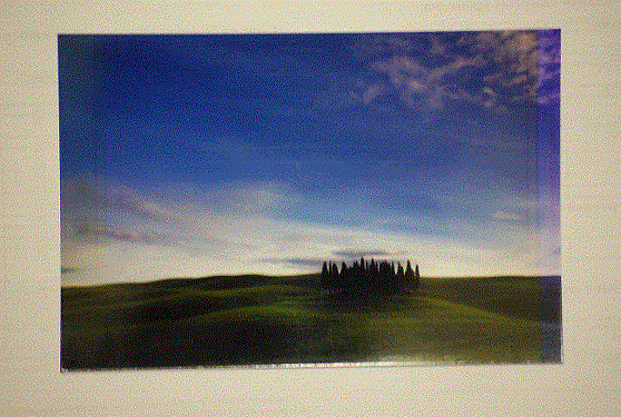

|    Сообщение #12 Отправлено 24 октября 2011 - 20:12   bofin
Доброго вечера, я извиняюсь что долго...
обещанный снимок (извините за качество, печатает идеально, но сам факт дефекта):
  • Прикрепленное изображение: DSC05473.gif
|    Сообщение #13 Отправлено 24 октября 2011 - 20:16   sup_vit
тест дюз бы еще. но в таком качестве... (
хотя бы разглядеть, что дюзы в норме - тогда мою версию можно будет забыть.
смотрю, на фотке еще красная и синяя полоса ближе к обоим краям.

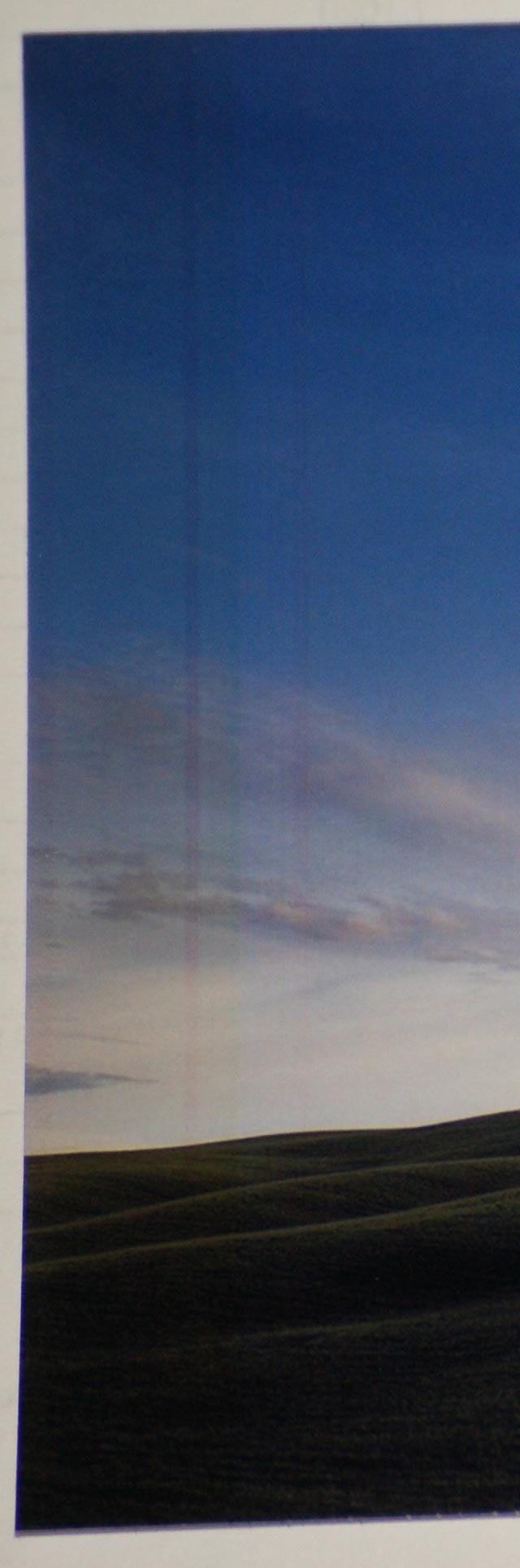

|    Сообщение #14 Отправлено 24 октября 2011 - 20:21   bofin
тест дюз - идеал, поверьте на слово... фотка распечатана в отличном качестве но нельзя загрузить более 100 Кб :( там четко видно по бокам другой цвет, а центр пропечатан идеально, без всякого рода полосок...
вот согласно стандартам :)
  • Прикрепленное изображение: DSC05474111.jpg

|    Сообщение #17 Отправлено 24 октября 2011 - 20:55   Nikolai67
Просмотр сообщенияbofin сказал:
Поверь, не первый ты тут самоуверенный в тесте. Так что я не верю, не убедил.
|    Сообщение #18 Отправлено 24 октября 2011 - 21:06   bofin
тест отличный... но на последних 3-х дюзах желтого и последняя дюза черного, немного двоят... провел юстировку, стало лучше... буду дальше подбирать до идеала.
