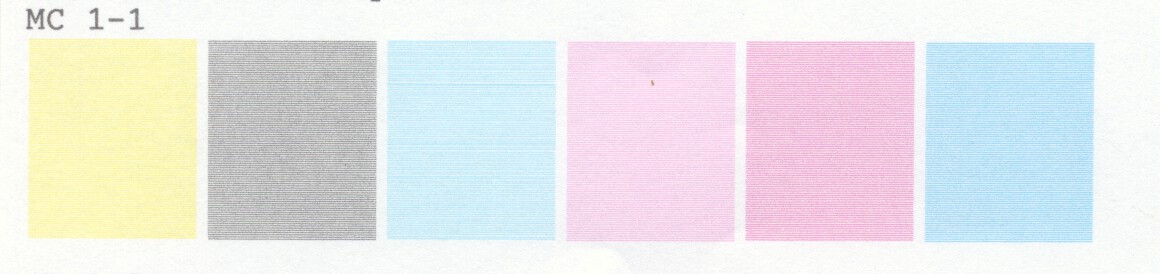

Оборудование: принтер Epson P50, СНПЧ Jet Print, чернила Jet Print водные EDC90K, печать на фотобумаге Lomond Glossy 230г
Ситуация такая: при печати в режиме "фото" возникают вертикальные полосы (очень хорошо заметно на синем-голубом небе), а вот в режиме "наилучшее фото" все хорошо. Тест проверки дюз в норме, а вот Тест режимов печати из под Resseters на голубом цвете выдает горизонтальные полосы.
Заранее спс за помощьПрикрепленное изображение: Scan-111022-0001.jpg

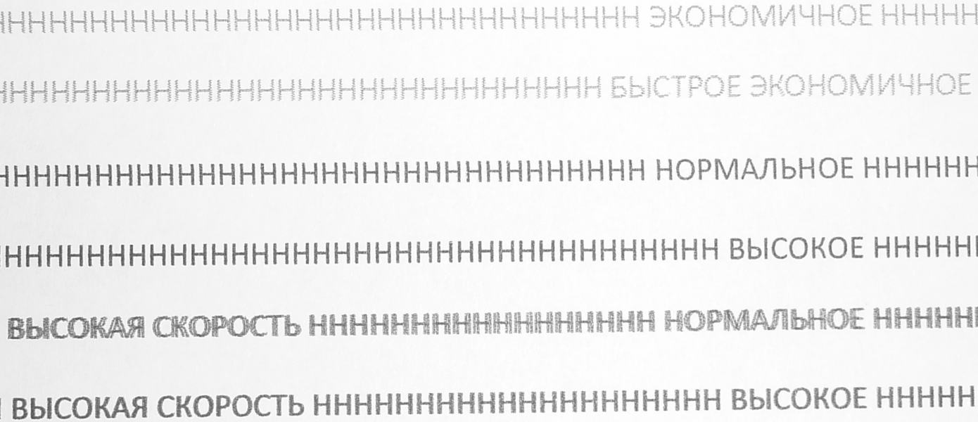

Проблема следующая: Прикрепленное изображение: P1110992.jpg распечатано на глянцевой фотобумаге.
В результате этого черный цвет раздваивается при печати текста в быстром режиме. В "экономичном" и "быстром экономичном" качестве все это не заметно на глаз. Но в "нормальном" и "высоком" буквы явно раздваиваются. Это справедливо только для черного цвета.

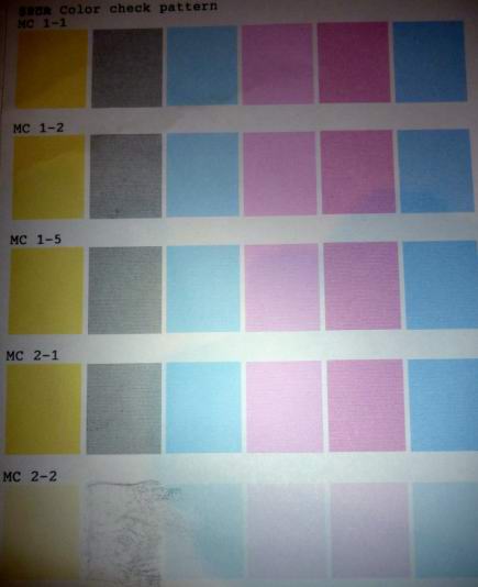

Тест показал следующее: Прикрепленное изображение: P1110987.jpg распечатано на простой бумаге.
В строке МС 2-2 и нигде больше черный цвет распылен неестественным образом.
Принтер Epson T50, СНПЧ картриджевая, чернила InkTec E0010-01LB. В обсуждении похожих проблем упоминается о качестве чернил (загустение) этой 10-й серии. Хочется узнать решение моей проблемы.

Печатает в различных режимах примерно так: Прикрепленное изображение: P1110994.jpg распечатано на простой бумаге.
Видно, что в экономичных режимах вертикальные участки букв пропечатаны в шахматном порядке. Высокое качество не особо и спасает, а вот нормальный режим далеко не нормальный.

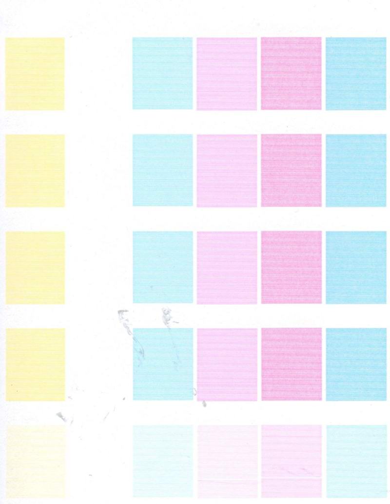

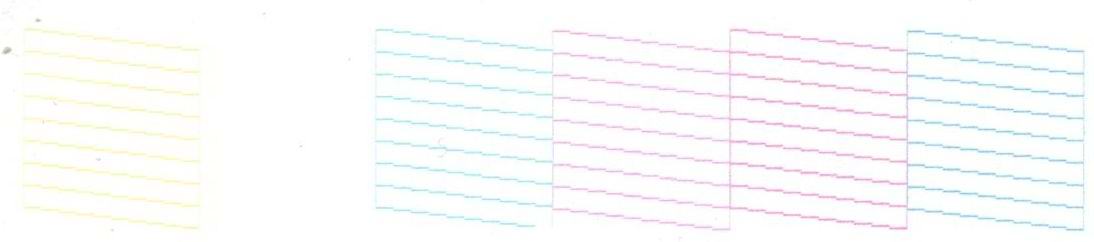

Теперь другая проблема. У товарища принтер тоже Epson, но модель R290. Функционал схожий и внешне очень похож на мой T50. Пропал черный InkTec E0009, система картриджевая. Сперва пропала половина дюз, дошло до полной пропажи цвета. После прокачки, или после прочистки печатает вместо черного желтый и то, не все дюзы. Когда распечатаешь черный квадрат на А4 выгоняется желтый и черного так и нет. Сделали бутерброды в общей сложности 15 раз. Сначала 5 по 3 мин. и потом еще 10. Толку не дало. Разве что, остальные цвета прочистились.
Вот сканы: Прикрепленное изображение: r290-1.jpgПрикрепленное изображение: r290-2.jpg
В чем может быть проблема? Помогите, жалко принтер...
Epson T50
Умный чел всегда все вздрючит!
|    Сообщение #16 Отправлено 12 января 2012 - 17:27   Nikolai67
В картридже черном есть чернила?
Хотя, всё равно -вытаскивать картриджи, чёрный промывать, ПГ - обратный отсос для чёрного канала. Может там уже не чернила а гель?
|    Сообщение #17 Отправлено 12 января 2012 - 17:38   Dmitriy_KZ
Просмотр сообщенияZenzubel сказал:
меняйте.
|    Сообщение #18 Отправлено 12 января 2012 - 18:01   Vity@s
Это говорит о том, что черный канал напрочь забит (скорее всего сетка ПГ или фильтр в картридже). Т.е после прочистки в дюзах создается разряжение и они засасывают то, что есть на пластине дюз.

Пока не поменяли черный картридж - ничего не помогло. Не помогла и чистка ПГ. Был засор в картридже. Хозяин надумал переходить на капсульную СНПЧ. Какие будут советы и предложения?
