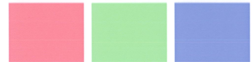

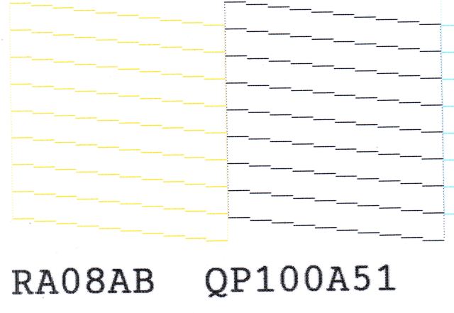

Здраствуйте, такая ситуация печатал на принтере более месяца, тут принтер стал полосить, жена стала делать прочистку, но не помогло, когда я пришел, желтый цвет был на низком уровне, но она стала калибровать принтер, так как полосатость не проходила, первым делом я проверил уровень чернил как пришел, долил чернила, но после того как прошел день, стал делать калитбровку головы, но черный цвет так и не поддается, калибровки, есть не большие искажения, все остальные цвета в норме,epson tx650, скажите что делать? калибровка на фотобумаге не поиогает, кучу бумаги перевел, эффета ноль, капу промыл, но тоже самое,фотографии формата А4, не четкие.
тест дюз делал вроде все нормально, только цифры на черном цвете не четкие
вот ссылка чтоб посмотреть дюз
в полном разрешении http://narod.ru/disk...%D0%B8.rar.html
скажите что еще нужно отправить, постараюсь отправить немедленно
  • Прикрепленное изображение: Буфер обмена01.jpg
  • Прикрепленное изображение: полосы.jpg
  • Прикрепленное изображение: rgb.jpg

одно с другим не связано...зачем делать калибровку (которая предназначена для выравнивания по вертикали) и пропуском дюз по горизонтали...Изначально ложный путь.
Чернила какие?
Тут возможно и дисковый Н-кодер роль играет...

|    Сообщение #4 Отправлено 20 октября 2011 - 06:51   sid2302
InkTec - серия 10-ть.
Если проблема с черным этой серии, то судя по форумам обычная ситуация. Разбавьте немного черный (как и чем разбавить поищите по форумам) он густеет и дюзы не справляются с вязкими чернилами.
Энкодерная лента, как маленькие ей богу http://yandex.ru/yan...lid=46510&lr=56
заменять чернила от других производителей можно, канеш с промывкой перед этим.
Главное, чтоб водные чернила были.

|    Сообщение #14 Отправлено 21 октября 2011 - 15:32   dabbler86
все сделал, как говорили, краску разбавил инъекционной водой, ленту протер, спасибо за помощь!!! все печатает отлично, вот только не понял , что все таки было!
