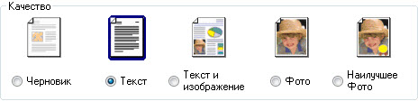

| Сообщение #8 Отправлено 20 октября 2011 - 06:50
Nikolai67, Верное замечание. yaroslavDARK, А в разных режимах печати пробовали печатать ? То есть выбирать разное качество печати.

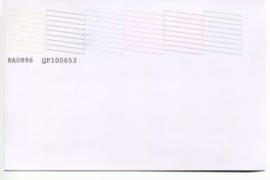

| Сообщение #15 Отправлено 24 октября 2011 - 20:21
ну что такое никак не достучаться!!!
речи о чернильном голодании быть не может!!! вот тест дюз, дабы развеять наконец это заблуждение!!!
никаких полос на фото нет и проплешин тоже, заполнение фото отличное, тест дюз всегда такой был и есть, бывало принтер и по 200фото в день печатал, проблем с потерей чернил не наблюдалось.

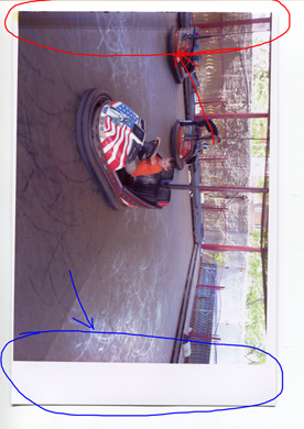

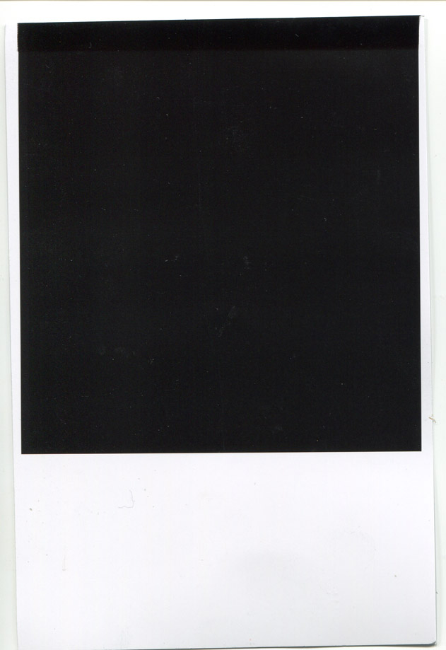

объясню проблему более понятно. Голова печатает по одному месту(ПРОИСХОДИТ НАСЛОЕНИЕ ИЗОБРАЖЕНИЯ) то есть вместо протяжки бумага стоит на месте, в результате того что печать шла по одному месту в конце фото образуется белый участок (разной ширины, в зависимости сколько изображения наслоилось вначале)
теперь то что касается остановки бумаги вначале печати (эта остановка формирует четкую границу, начало и конец фото) разумеется при нормальной работе она должна, но в моем варианте речь не об этой остановке или возможно о ней но тогда с этой функцией явная неполадка.
присмотритесь на фото (1ый скан) режим печати был с полями, никакого поля принтер не сделал, сразу с начала листа началось изображение причем "ВНАСЛОЙ" !!! подчеркну этот момент, фото печатется в начале листа на одном месте происходит наслоение и как результат БРАК
Прикладываю еще одно изображение брака в результате наслоения, для разъяснение проблемы. надеюсь получить реальную помощь либо совет с чего начать устранение неполадки.
извиняюсь, но в прошлом сообщении скан не загрузился, поэтому отправляю в новом
| Сообщение #16 Отправлено 24 октября 2011 - 21:13
Не вижу, что тест дюз напечатан на одном месте, то есть без протяжки листа.

Огласите режимы печати, на каких режимах происходит наслоение изображения, а на каких нет.
Режим теста дюз вижу, что нормально протягивает. Продолжайте...
