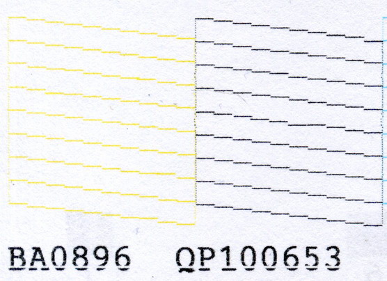

Купил только что Epson T50
Установил СНПЧ IST картриджный
Чернила Inktec
Первый старт был именно с СНПЧ
Прочистку выполнил раза 4.
Что это с текстом и как это устранить?
Как откалибровать Epson T50 Разрыв в напечатанном тексте
| Сообщение #2 Отправлено 19 октября 2011 - 10:23
Дюзы косят. откалибровать не получится. Ставь оригиналы если не изменится, неси в магазин - меняй.

А чернила не смешаются, если оригиналы поставлю? То есть вопрос такой: критична ли будет перемешка чернил?

Четыре принтера не знали родных картриджей! Четыре принтера тупо и злобно взламывались с целью установки СНПЧ. Все они работают. Никаких "косяков" по кривоструению! Использовались капсулы и доноры Оффис от Ресеттерс. Недавно на 1410 был установлен и шлейф от Ресеттерс.
Сомневаюсь, что грамотно установленная СНПЧ от IST не сможет правильно печатать...
1. Обратиться за помощью к продавцу СНПЧ.

Повезло тебе. Есть шанс что ПГ нормальная.
Ищи, читай о чернилах этой серии и всё станет ясно, что делать.
